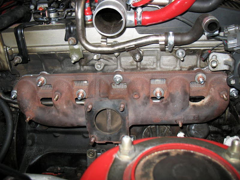

So, nachdem heute die restlichen Sachen, die ich noch gebracuht habe, angekommen sind, wollte ich das schöne Wetter nutzen, um mal den undichten Krümmer zu ersetzen.
Gleich mal vorweg: Ich bin nicht fertig geworden. Da standen mir leider einige extrem verkorkste Schrauben im Weg. Deswegen muß das nun leider etwas liegen bleiben, weil das Wetter wohl nicht mitspielen wird.

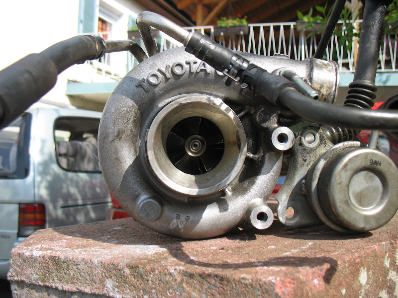

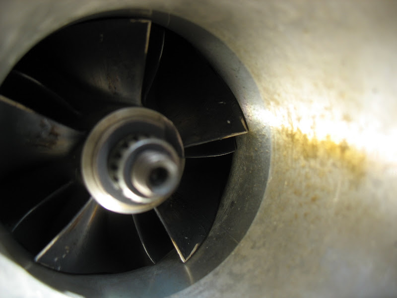

Bilder sind leider bissel unscharf geworden, weil der Lader noch am Krümmer hängt. Aber ich denke man sieht, was ich meine!
Zur Info: Der Lader hat ca. 190 TKm auf der Uhr, wurde ausschließlich mit Originalknie und Downpipe mit Kat gefahren.
So, mal sehen wann ich weiter machen kann.

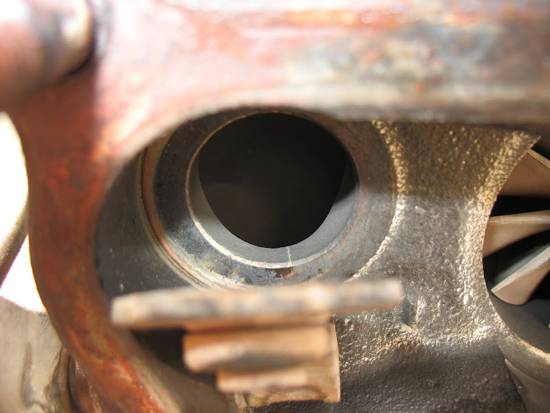

sieht doch gut aus. aber mach mal das wastegate auf und schau ins turbinengehäuse. siehste evtl. einen riss längs der schnecke...
mein lader sieht mit 221Tkm identisch zu Deinem aus. auch mit stock-auspuff. hat aber nu eine 3" DP bekommen

Ich kenne keinen Lader, der mit der angegebenen Laufleistung so gut aussieht. Ruß ist da immer!

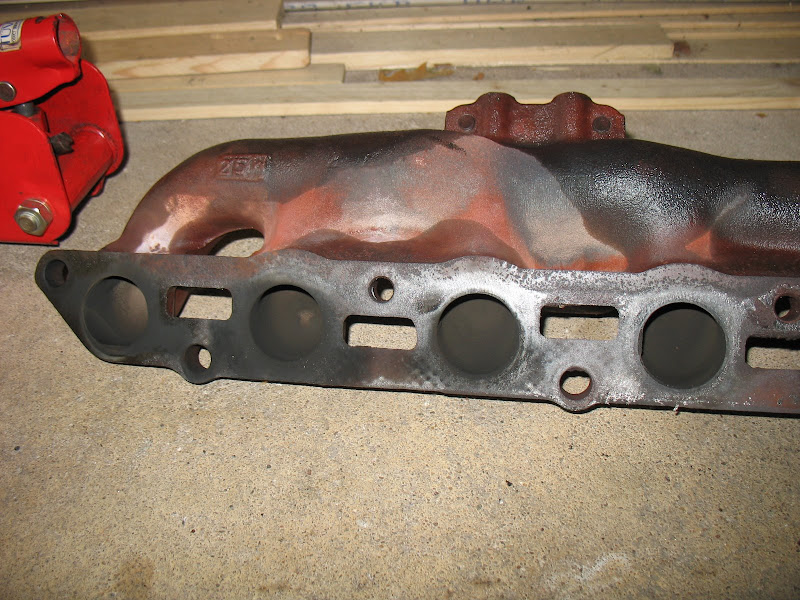

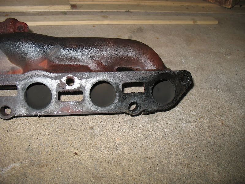

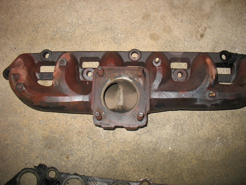

So, weiter ging's. Krümmer ist endlich ab. War ne ganz schöne Schinderei. Man glaubt garnicht, wo es überall Schrauben gibt, die man lösen soll. Besonders schön sind Schrauben, die man noch net mal sehen kann.
Jedenfalls hab ich's geschafft. Ein Bolzen ist mit raus gekommen, als ich die Mutter gelöst habe. Die anderen waren fest. Hab die dann aber trotzdem rausgeschraubt, weil ich ja alle Gewinde verbessern will. Natürlich hatte ich kein Werkzeug zum Ausdrehen, daher hab ich die Hillbilly Methode () mit 2 gegeneinander versperrten Muttern benutzt. Bei 2 Bolzen bin ich damit aber nicht weit gekommen. Bei dem ganz links und dem ganz rechts. Irgendwie werd ich die aber noch raus bekommen, weil das Risiko ist mir zu hoch, daß dann beim Einbau sich doch was löst.
Ich brauch wohl doch noch ne Winkelbohrmaschine. Hab zwar so nen Vorsatz, aber der ist leider zu lang. Da kann ich den Bohrer nicht grad ansetzen. Werd doch mal in der KFZ Werkstatt hier nachfragen, ob die sowas haben.
Nachdem ich jetzt gesehen hab, was für ne doofe Arbeit das ist und wie schlecht man an die Sachen ran kommt, hab ich mir überlegt gleich das Relocation Kit für den Ölfilter zu verbauen. Die Schläuche müßte ich sowieso erneuern, weil die siffen und nen größeren Ölkühler wollte ich sowieso. Daher wer's eigentlich dumm die Situation nicht zu nutzen, wo man schon mal gut an alles dran kommt.
Muß wohl doch mein Sparschwein plündern.
Anbei noch ein paar Bilder, auch vom Lader!

Ich seh` ne, den Riss!
Aber bist du dir sicher mit der Winkelbohrmaschine?
Ich kenns von anderen Marken, dass es spezielle Aufsätze gibt, die man dann anstelle des Krümmers verbaut und in die man nen Winkelbohrer einsetzt um auch WIRKLICH gerade zu bohren.

Wie du siehst hab ich schon 2 Einsätze reingehauen und mir natürlich den Bohrer nach 2 cm mit Tape umwickelt, damit ich sehe, wann ich die richtige tiefe hab. So doof bin ich dann doch wieder nicht!
Das Bohren ist garnicht mal so schwierig. Das richtige Ansetzen der Hülse beim Einschrauben, damit die gerade wird, ist anspruchsvoller.

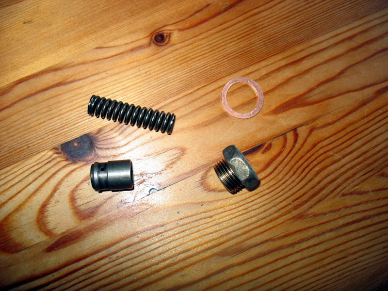

Erst mal hab ich das Ventiel für die Öldrucksteuerung ausgebaut und gereinigt, was aber nicht nötig gewesen wäre.
Hab mal ein Bild von den Teilen gemacht, weil manche Leute der Meinung sind, da wäre ne Metallkugel drin.
Neuer Dichtring drunter, und wieder mit 37 NM angezogen.
