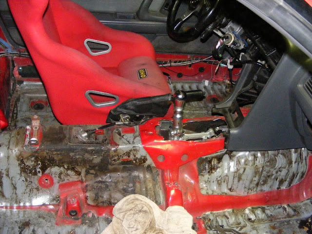

Alt 02.01.2010, 19:30   #42
rockatanski
Registriert seit: Nov 2006
Beiträge: 315
rockatanski befindet sich auf einem aufstrebenden Ast
AW: MK 4
Ja, bei mir siehts so aus
PS den Schweissdraht ignorieren...
rockatanski ist offline   Mit Zitat antworten

AW: MK 4
Naja, wenn's "nur" das Stück oben für das Schaltgestänge ist, geht's ja noch... schlimmer wäre es, wenn der Tunnel zu schmal wäre...
Soll in meinem Fall heißen: wenn irgendwann mal ein Swap auf 2JZ ansteht kommt das V160 gleich mit rein
