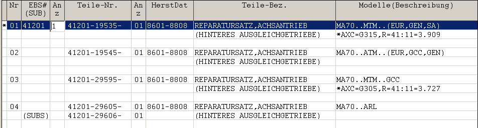

Also bei 5740 rechne ich 243,4. Kann schon hinkommen. Mit 3,727 er Übersetzung.
@suprafan: Ich bin mir nicht sicher aber im (meinem) EPC haben alle TWT´s das 3.727. Ich weiß das es die Turbo am Anfang auch mal kurz mit 3.9er gab, ich glaub aber nicht in europa (wegen der autobahn ?). Aber nichts ist unmöglich (hier fehlt jetzt noch der affe)
falls du das 95er EPC von gmturbo hast, musst du bei der modellauswahl explizit die MA70 von 86-88 wählen; wenn du das 2003er hast, dann ist die MA70 vor 88 gar nicht drin.
bei mir sieht das dann (im 95er) so aus: click
also für Europa, Südafrika und allgemein (?) bis 08/88 das 3.909, in den "Golfstaaten" gab's anscheinend schon von anfang an das 3.727er

ah ja, hab das 2003er
