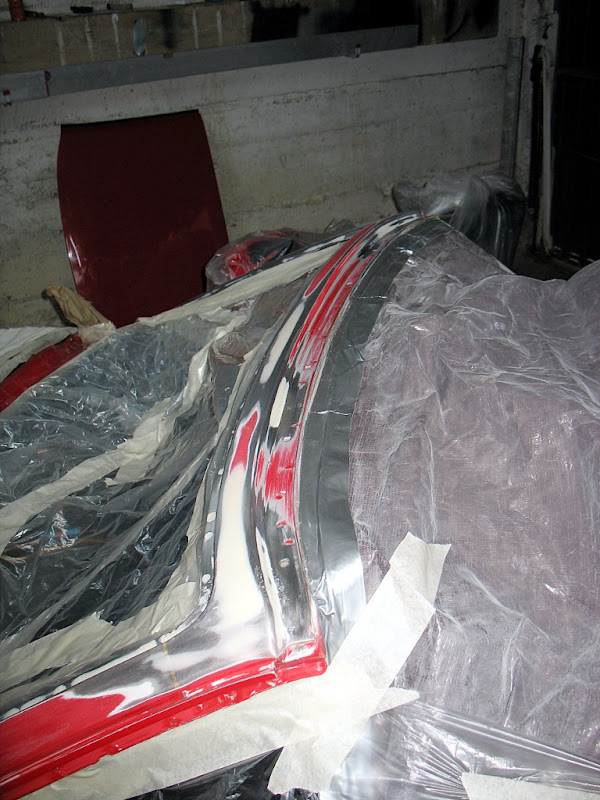

naja zinn is zinn und somit bestimmt die bessere lösung.
mal eine andere frage, mit was hast du das zinn, bzw. die karre erhitzt?

Normale Lötlampe halt.
Ich glaub der Knackpunkt ist diese komische Verzinnungspaste. Die läßt sich erstens schonmal nicht gescheit aufbringen, und dann hat man echt Mühe, daß nach dem Abwischen auch ne gleichmäßig silbrige Schicht übrig bleibt.
Taugt irgendwie nix, sollte ich sowas nochmal machen, besorg ich mir ne andere.

So, andere Verzinnungspaste geholt. Na das is ja gleich ein ganz anderes Arbeiten. Läßt sich gut aufpinseln und nach dem Abwischen hat man nen gleichmäßigen, silbrigen Film auf der gesamten Länge. So sollte das sein. Jetzt haftet auch das Zinn besser.
Kauft euch nie die Verzinnungspaste vom Korrosionsschutzdepot. die taugt überhaupt garnix.

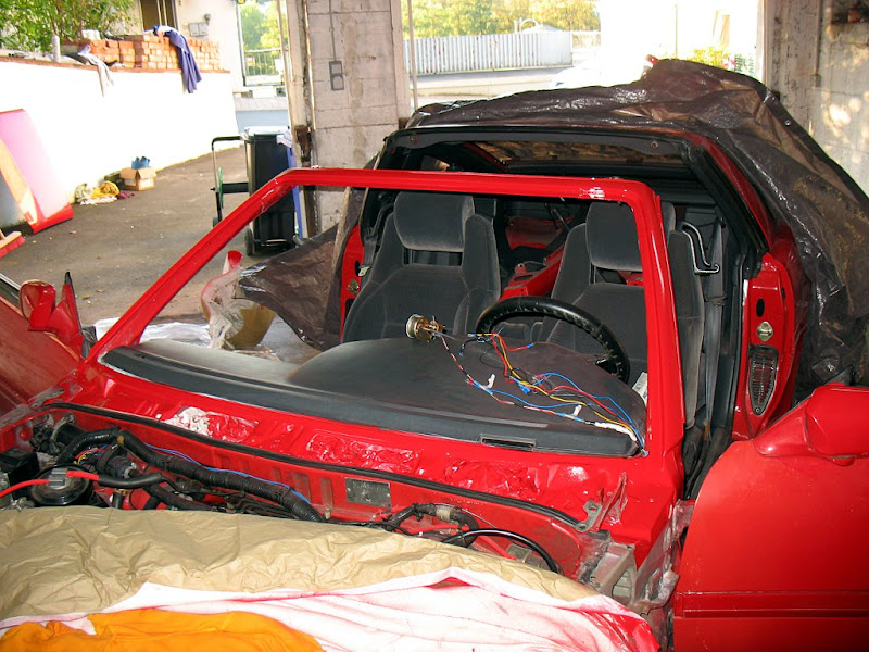

So, nach endlosen Stunden Schleifen konnte ich heute den Lack auftragen.
Hab nicht so viele Bilder gemacht, sollte ja fertig werden.
Für ne Garagenlackierung ist es ganz gut geworden. Staubeinschlüsse natürlich drin und der eine obligatorische Läufer auch.
Bißchen Nacharbeit ist also noch erfoerderlich, war aber klar.
Der Farbton kommt hin, ist aber VIIIIIIEEEEEELLLL intensiver. Selbst an den Stellen, wo kein Licht hinkam, ist die Farbe nicht so kräftig.
Die ganze Karre in der Farbe wär der Hammer. Mal schauen, ob ich das irgendwann mal durchziehe.
So, nun darf wieder gemotzt werden.
