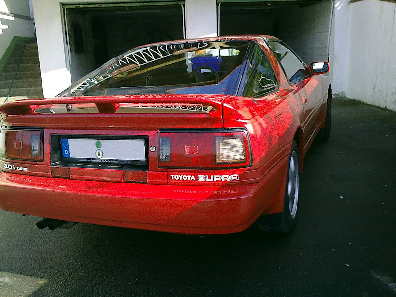

Ich stell's hier rein, brauch ich keinen neuen Thread:
Nur gewaschen, poliert wir morgen.
To-Do-Liste:
- Frontscheibe raus, Scheibenrahmen entrosten. lackeiren, neue Scheibe rein, neue Targadichtungen einbauen
- neuer Alukühler
- Zahnriemen tauschen
- NWS Dichtring erneuern
- Kupplung erneuern
- Kardanwellenlager austauschen
- Fahrwerk
- Bremsenupgrade
- Auspuff bauen
- Schläuche erneuern
- Hohlräume mit FluidFilm fluten
Und noch eltiches mehr. Aber naja, man wird ja nie fertig.

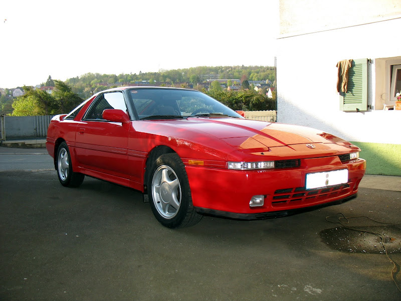

Wow... Deine Lady sieht ja aus wie gestern erst beim Händler vom Hof gerollt. Absolut top
Zitat von Walter Röhrl
Australis ist offline   Mit Zitat antworten
Alt 20.04.2011, 14:22   #207
AW: Supras sind Wundertüten
oh ja
aber ich will selber nich wissen, wies bei mir aussieht
Wie gesagt, auf Fotos sieht das so aus. In der Realität ist der Lack fertig. Bis auf die beiden vorderen Kotflügel müßte alles lackiert werden. Gibt kein Teil, an dem keine Macke ist.
Aufgrund der Tatsache, daß da jetzt sehr viel und offensichtlich geschweißt wurde, hab ich mich entschlossen da nicht weiter auf Originalzustand und Rückbaubarkeit wert zu legen. Die Karosse taugt nicht mehr für ein Showcar oder als Klassiker, daher werde ich das Ding nun umbauen.
Für ein leistungsstarkes Spaßgerät, das man unbesorgt die nächsten Jahre fahren kann, ist das Geld besser investiert.
Für alles weitere werde ich mich vielleicht irgendwann nach einer ungeschweißten und rostfreien Karosse umschauen.
