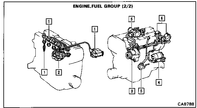

AW: Anlasser
Ganz doofe Frage:
Wo sitzt der Anlasser denn genau bzw. wie kommt man da am besten hin?
hedonist ist offline   Mit Zitat antworten
Alt 13.04.2008, 15:27   #6
AW: Anlasser
Der sitzt seitlich vor dem Getriebe, auf der Fahrerseite: Auf diesem Bild die Nummer 4
