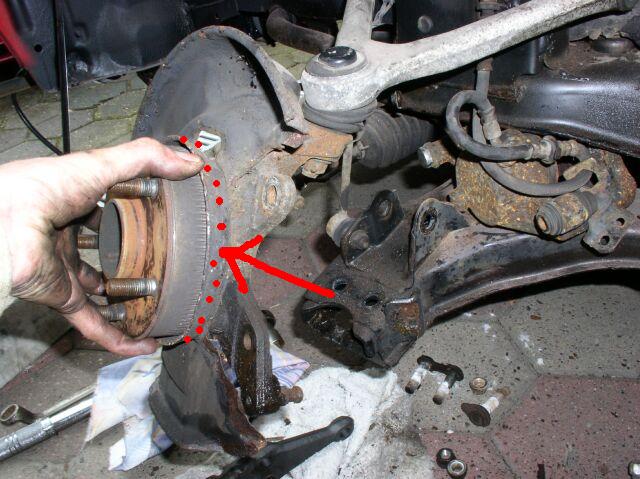

staubbleche müssen definitiv weggeflext werden, hab sie ja erst im herbst eingebaut. sonst gehen die nicht drauf.

aber bremsleistungsmäßig gesehen lohnen die sich schon.
Das staubschutzblech um den abs-sensor muß bis recht weit hinten weggeflext werden. (roter pfeil, das rot-gepunktete) Vorsichtig muß man dabie schon sein, der abs-sensor liegt dicht darunter.
Geändert von Andreas-M (11.04.2008 um 21:23 Uhr).
