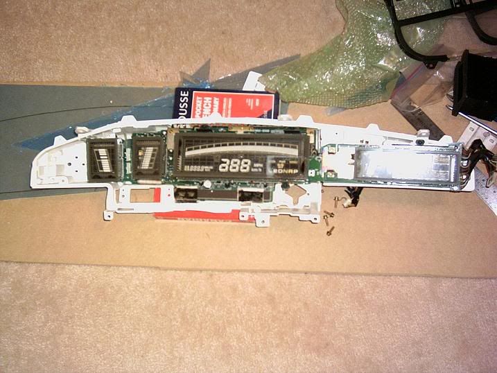

Alt 20.03.2006, 15:02   #11
Beiträge: 7.758
ich meine auch rechte seite, sorry.
Was ? ich bin schuld ?
Ich würde vorschlagen wir bauen das anstatt des Tems-gimmicks ins DigiDash. Wollte nächstes WE endlich mein Tachogehäuse aufschneiden und das Hauptdisplay mit Kühlwasser und Tankanzeige montieren. Guck mal auf Supramania da ist einer schneller als wir, der ist schon soweit.

Alt 20.03.2006, 15:11   #14
Beiträge: 7.758
http://www.supramania.com/forums/sho...ight=digi+dash
Alt 20.03.2006, 15:23   #15
Knight Rider
-= Michael Knight =-
Benutzerbild von Knight Rider
Beiträge: 4.830
Er ist ja auch noch nicht ganz fertig. Wie ich.
Nur seins wird ein bischen doof aussehen, weil einmal die Balkenanzeigen nach rechts und dann nach links gehen. Schaut optisch shit aus.
