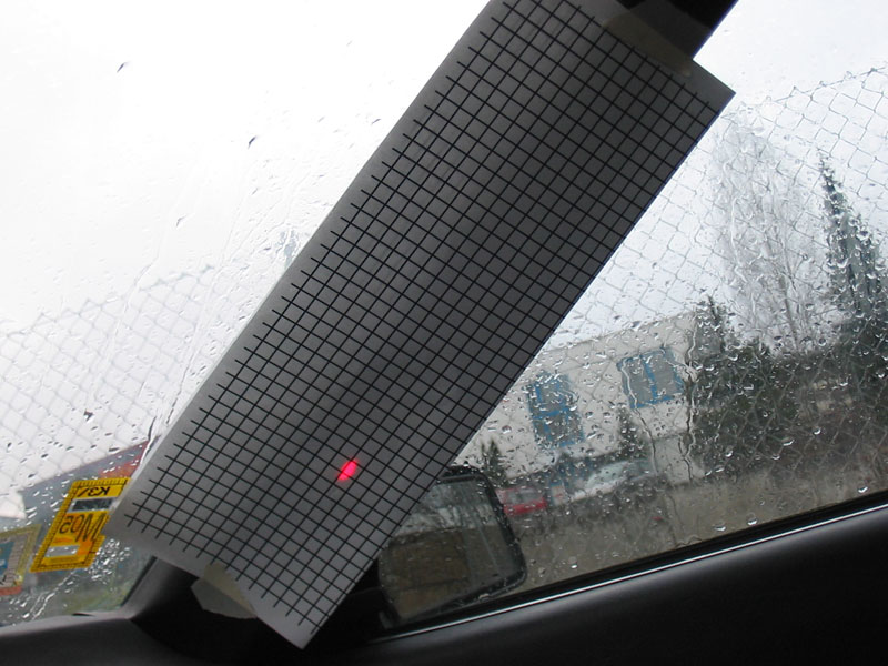

so, vorhin hat's mir in den fingern gekribbelt... habe also kurzerhand den laserpointer aus dem büro entführt und das ganze mal spaßeshalber quick'n'dirty in der MKII probiert, so wie ich's vorgeschlagen hatte: von links hinten auf die rechte A-säule gezielt, um einen größtmöglichen ausschlag zu bekommen.

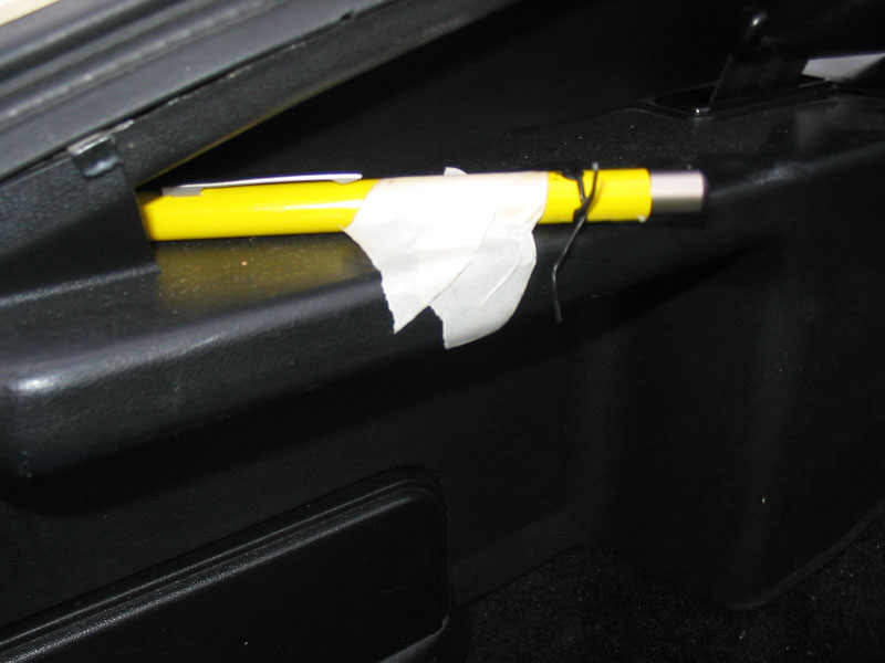

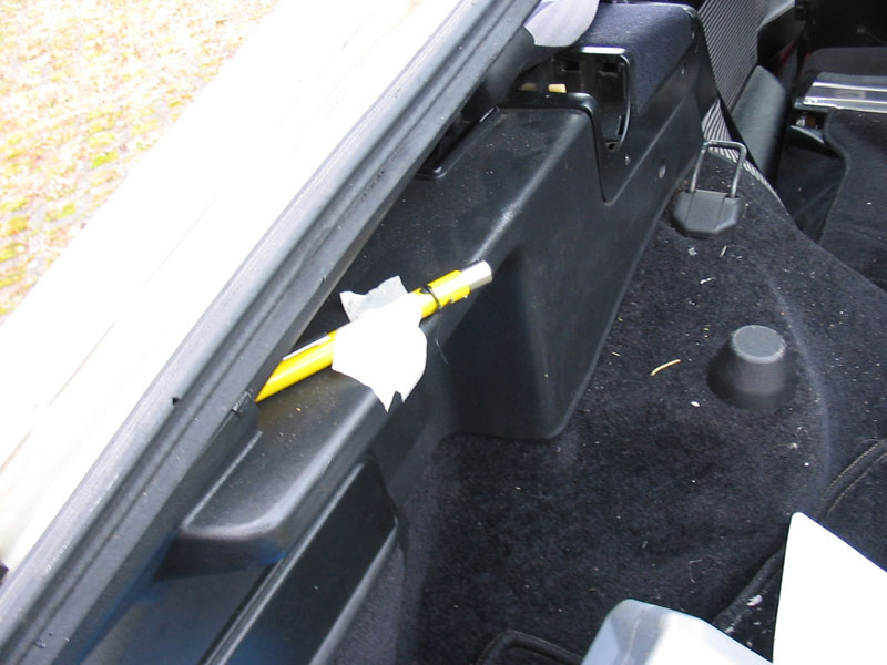

befestigen konnte ich den laser sehr leicht, ich hab ihn einfach auf eine seitliche kofferraumabdeckung legen und mit klebeband befestigen können, sodass er bei umgeklappter rücksitz- und beifahrerlehne genau auf die rechte A-säule geleuchtet hat. mit einem stück bindedraht hab ich den druckknopf so fixiert dass der laser eingeschaltet blieb.
als skala hab ich einfach ein raster (etwa 1cm auflösung) auf ein DIN-A-3-blatt gedruckt und das an die A-säule geklebt.
ergebnis: im stand hat man so gut wie keinen unterschied gesehen, ob das auto nun gerade stand oder mit dem rechten vorderrad auf einem hohen bordstein.
während der fahrt hat man bei engen kurven, besonders bei unebener straße eine ganz leichte bewegung beobachten können. bin aber noch nicht sicher ob das tatsächlich an der karosserie oder an meiner hochprofessionellen mittagspausen-laserhalterung lag, die ja eigentlich nur für stillleben ohne querbeschleunigungskräfte konzipiert war.

hier mal der vollständigkeit halber ein paar bilder und ein video von meiner aktion:
die zielscheibe
die hochkomplexe laser-halterung
nahaufnahme der hightech-konstruktion

das ist echt eine super Idee.
Mann sollte noch beachten das die Verschalung, auf der der Laser befestigt wurde, nicht gleich mitbewegt wie die Karosserie. Der Laser sollte also direkt auf der Karosserie befestigt werden.

ich hätte jetzt vermutet dass das keinen nennenswerten unterschied macht weil die verschalung ja wiederum an (einem relativ kleinen bereich) der karosserie verschraubt ist, aber vielleicht probier ich's bei gelegenheit nochmal direkt an der karosserie... falls ich eine unkomplizierte möglichkeit dazu finde

Es kommt wahrscheinlich darauf an wo. Die Verschalung an der A-Seule bewegt wahrscheinlich fasst 100% mit. Aber die Verschalungen an der Seite die von den hinteren Sitzen in den Kofferraum gehen die bewegen sicher nicht 100% mit der Karosserie mit.
Z.B an der Domstrebe befestigen.
