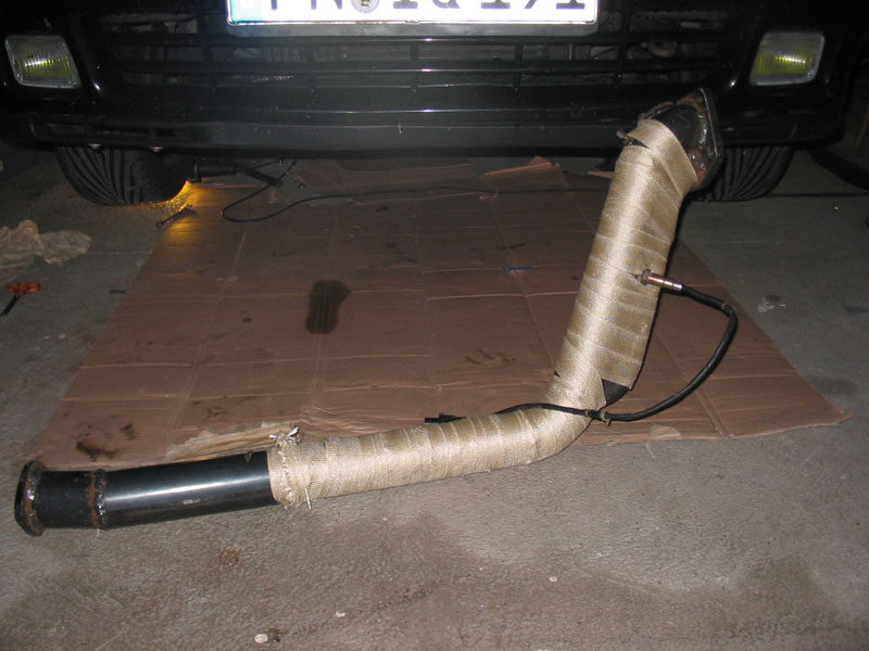

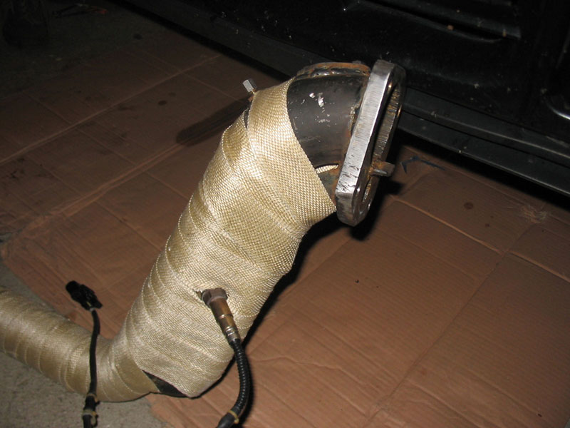

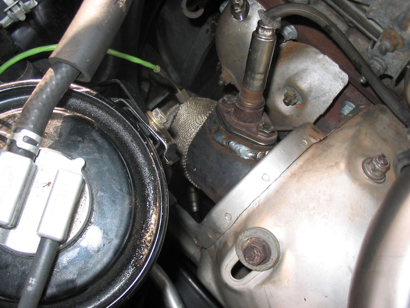

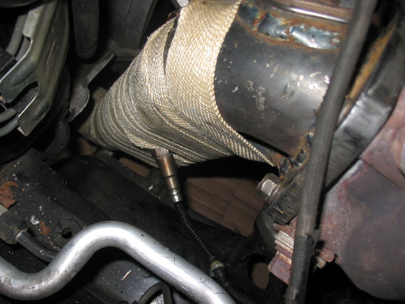

Ich hab die Aufnahme für die Bosch-Sonde damals in die Axelpipe einschweißen lassen und hatte keine Probleme mit Hitze.
Bild 1 - Bild 2 - Bild 3 - Bild 4
Oben drin ist noch die Original-Lambdasonde. Man muss halt vorher im eingebauten Zustand schauen, wie es platzmäßig am besten hinhaut und die Stelle an der Downpipe ggfls. entsprechend markieren.
