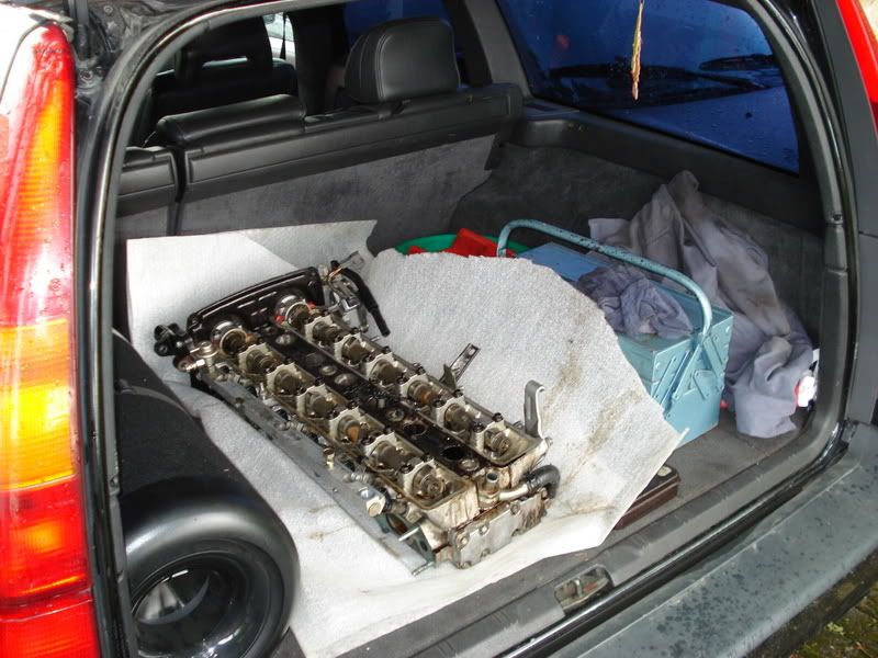

Sodele, nun haben wir das Köpfchen von Roadrunners Lady abgemacht. Werde nächste Woche die Kerze rausoperieren. Die Kopfdichtung war eh nach. An vier Wasserkanälen war die Kupferdichtung durch. Hab sie vor einem Jahr mal nachgezogen als es im Heizelement angefangen hat zu blubbern.
Aber ich denke Roadrunner wird euch optisch noch was dazu nachtragen.

dann wars ja letztlich gut, dass die Kerze die Kopfoperation erzwungen hat.

Ja und nein. Wenn einer aufs Auto angewiesen ist unds zur soner kurzschlussaktion kommt, na ja. Wenigstens kann ich mich jetzt in einer bequemen Arbeitsposition der Kerze widmen.
