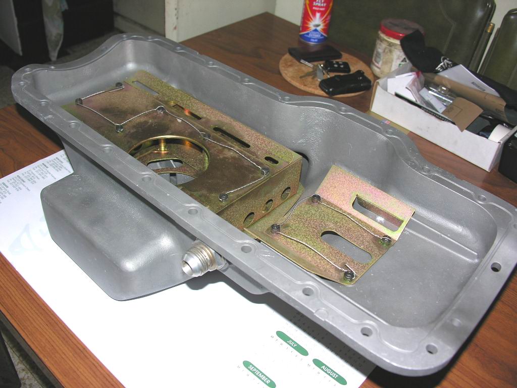

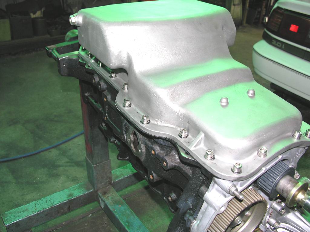

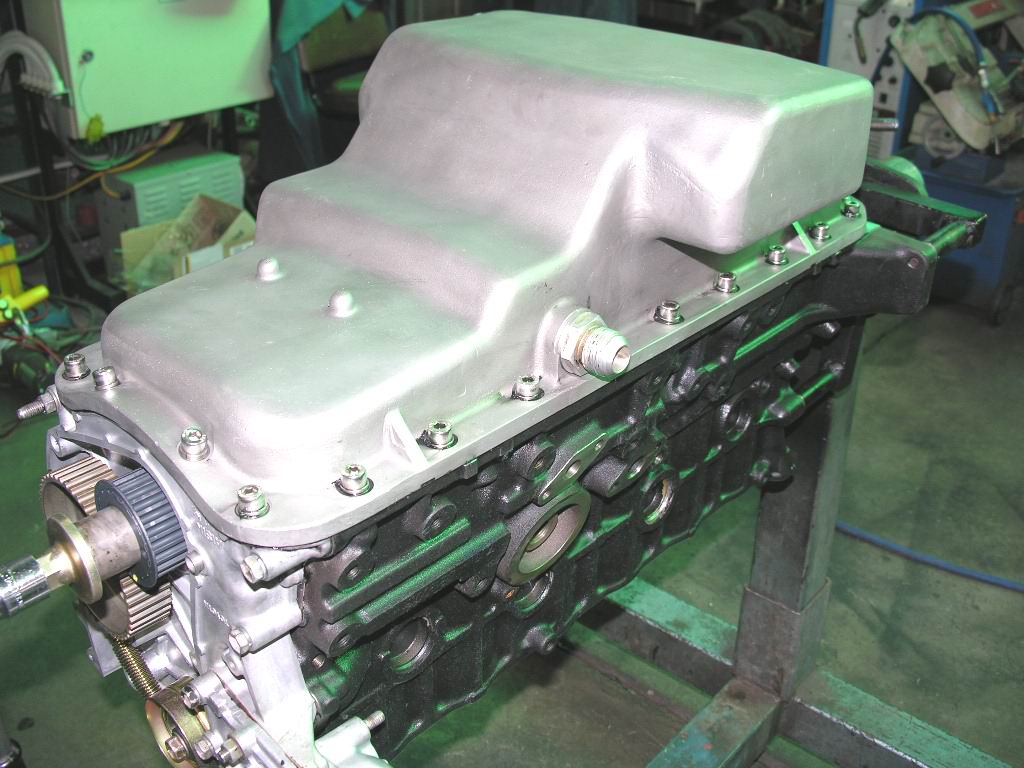

Alt 10.01.2007, 21:54   #15
Beiträge: 10.067
AW: Pimp my Ölwanne
die GruppeA-Supra hatte auch so eine gepimpte wanne, mit prallblechen und allem pipapo:
außen
nochmal außen
innen
