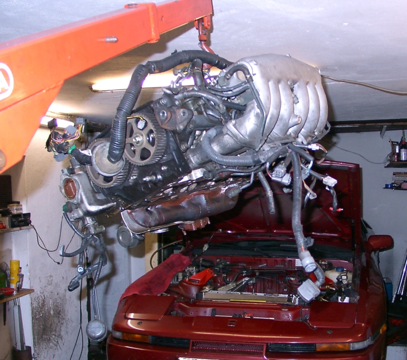

Leg einfach den Ansaugkrümmer nach dem demontieren mit dem durchgehenden Kabelbaum auf die Seite.
Dann kannst du den Kopf abnehmen.
ZKD, voll Okay
