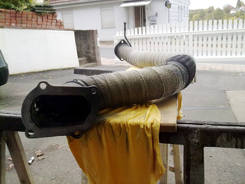

Zum Beispiel wenn mann/ frau auf hohem Rasen parkt.
Hitzeschutzbleche haben wie der Name sagt schon ihren Sinn, können aber auch tierisch klappern, die beste Lösung ist da einfach wieder verschweissen, geht irgendwie immer, ...
Und noch einer von mir
