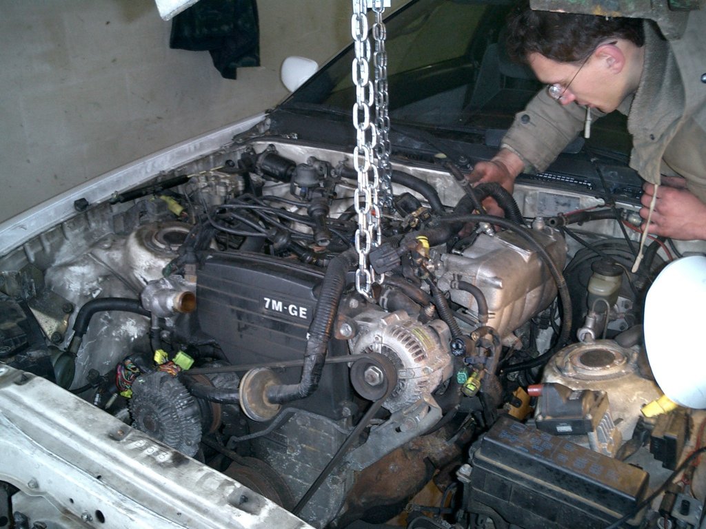

Zuerst musste die Targa herhalten, einige Impressionen:
Vorne musste Platz geschaffen werden
Motorkabelbaum freigelegt
Weitere Teile freigelegt
Bereit für den Abflug
Nach der Landung
Endlich Platz im Motorraum ;-)
[ohne Worte]
Nach dem ersten Erfolg gabs ein kleines Zwischenprojekt; Schnellster Motorkran der Welt. Nils meldete sich bereit das Mördergefährt zu steueren. Sogar mit krasse Tuning, gucksch du Alufussmatte
Umgehend gings wieder seriös weiter, die NonTarga hat ein vorerst letztes mal eingeparkt:
Etwas später ein ähnliches Bild
Dann war vorerst mal Feierabend. Etwas geschwächt ging es Sonntag früh wieder los. Erstmal wurde die Kupplung präventiv getauscht, und das Gestänge der Ölleitung zum Turbo wurde durch hübsche Stahlflex ausgetauscht.
Die Targa wurde wieder auf Position gebracht, und mit den neuen Teilen für das Schaltgetriebe (Kupplungssystem, Pedale etc..) ausgerüstet.
Etwas später sass danach auch der Motor wieder drin:
Danach wurde aus Zeitmangel weitgehend auf das Fotografieren verzichtet. Nach einfüllen aller Flüssigkeiten und dem entlüften wurde ca. um 23:00 Uhr das "neue" Gefährt zum ersten mal gestartet. Lief direkt und ohne Probleme an! Geil! Kupplung, Schaltung etc. funktionierte auf Anhieb einwandfrei.
Ausstehend sind momentan noch einige Details, wie Rückfahrlicht, sowie einige Instrumente auf dem Tacho, die momentan noch keine Signale haben weil der entsprechende Stecker des Motorkabelbaums nicht mehr passte. Da wir aber alle Teile haben, werden wir das recht fix in den Griff bekommen.
Dennoch keine Schlechte Leistung für eine Weekendaktion. An dieser Stelle nochmals vielen vielen Dank an Daniel und Nils, die sich neben Finger und Rücken auch richtig den Arsch aufgerissen haben. Daniel speziell noch für das bereitstellen der Grube/Halle/Werkstatt und der Unterkunft. War streng, aber geil!
Fortsetzung folgt, weitere Bilder auch. Nach dem abgeschlossenen Swap folgen direkt einige andere Modifikationen.
