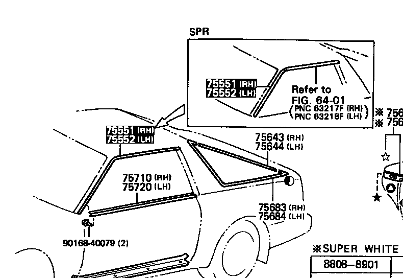

das sagt das EPC zu der bestellnummer für das "rinnenzierteil":
edit:
das teil befindet sich im EPC in der abteilung für die zierleisten, vielleicht deshalb so schwer zu finden?

leider ist das ja das Guidos Problem.
Das Teil mit dieser Nummer im EPC ist von der Non Targa.
Kann man ja auf dem Bild auch gut sehen
