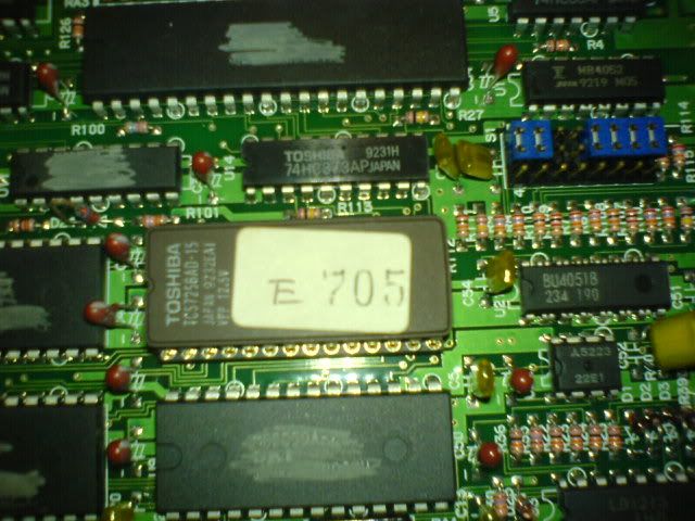

Hab das problem wen das f-con angesteckt ist das die kiste massiv überfettet. Drucksensor von f-con ist i.o.
Was is das für ein chip, resp. für was für specs?

ein (!) brauchbares Ergebnis bei Google, und das auch noch eine alte ebay-Beschreibung im cache:
1JZ Toyota Supra HKS PFC F-con E705 Chip JZA70 MK3 JDM ... Rare 1JZ F-con Chip Straight from Japan! ...
das muß wirklich ein sehr seltener Chip sein...
Wer hat schon alles einen 1JZ drinne?

Da wirste wohl nen anderen Chip brauchen...
Schließ Dich mal mit m Amtrack kurz, er könnte Dir da vielleicht weiterhelfen.

Da schaut man doch vorher(!) bevor ich sowas teste was da fürn Chip verbaut ist das hätte dich auch gut und gerne den Motor kosten können!
Chip hab ich hier, ja, schreib ne PN welchen du brauchst.

nö oggy, ich hatte probleme mit meinem HKS EVC I, und ich wollt mal nen 550er chip ins f-con einbauen mit großen düsen zusammen.
gruß,
TF
PS. ist der falsche chip!
