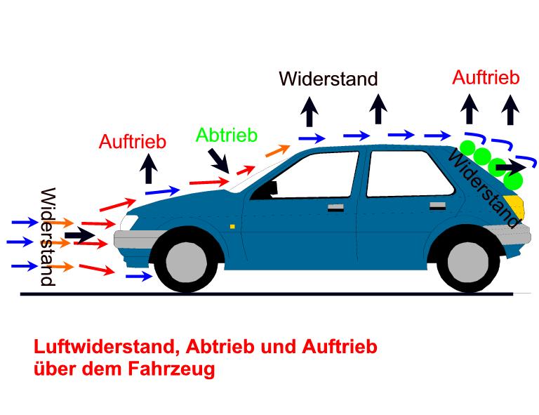

Zitat von suprafan
viele machen den dichtungsgummi am hinteren ende der motorhaube raus, das ist während der fahrt zwar nicht so optimal (durch die windschutzscheibe entsteht dort wieder ein bereich mit hohem druck, gegen den die luft aus dem motorraum ankämpfen muss), hilft aber ziemlich gut beim abkühlen im stand, weil die luft dann nach hinten raus kann.
stimmt - genau an der Stelle wird Abtrieb erzeugt ...

Zitat von Andreas-M
außerdem entsteht doch eigentlich von der vorbeifließenden luft über der haube eine abrißkante, die die luft gerade da aus dem schlitz mit rausziehen müßte.
mhh dacht ich auch eigentlich ...
aber laut Bild oben herscht dort Abtrieb - wenn das so ist dann muss doch da ein Druck von der Luft erzeugt werden - so wie suprafän geschrieben hat - und dann kann da aus dem Schlitz nich viel raus - oder ?
Alt 23.08.2004, 22:59   #10
hinter einer abrisskante strömt die luft doch nach unten, oder?
nur gerade hinter der haube ist es natürlich wenig vorteilhaft, wenn da ein luftstrom von oben durch den spalt reindrückt.
besser als mit dem gummi drin wird's schon sein, aber es ist halt nicht das optimum.... das meinte ich eigentlich in meinem anderen beitrag

in der ecke zwischen haube und scheibe ist eigentlich der raum in der unterdruck herrscht. mit ein bisschen verwirbelung natürlich.
die abtriebstelle an der scheibe ist etwas mehr oben anzusiedeln, ist durch die schrägstellung der motorhaube bedingt. wenn man sich ansieht wie die luftströmung ist und sich dann die scheibe anguckt, kann man sich denken das die luft nach oben gedrückt wird. ist so ähnlich wie beim billard.
mal ein beispiel:
ich hatte bei mir die gummilippe hinten an der motorhaube entfernt.
kurze zeit später hatte ich meinen zkd schaden.
und wo hatte ich das kühlwasser? auf der windschutzscheibe.
das wasser kam aus dem ausgleichsbehälter!!!
jetzt könnt ihr euch vorstellen was da an luft aus dem spalt rausgesogen wird.
