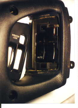

Das einzige Hindernis ist ein kleines Plastikstückchen, das entfernt werden muss, damit sich der Schalter auch nach oben bewegen lässt.
Anleitung:

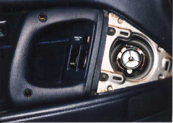

1. die Abdeckungen der Schrauben im Türgriff entfernen ( Fingernägel, kleiner Schraubenzieher ).

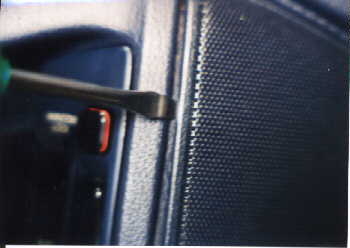

2. Mit einem Schraubenzieher die Lautsprecherabdeckung sanft entfernen
3. Die 4 Schrauben, die den Türgriff festhalten, entfernen.

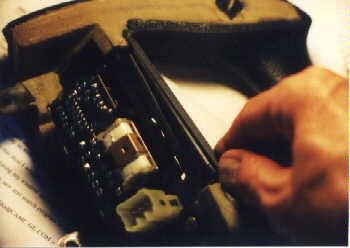

4. Das Kabel auf der Rückseite des Schalters abstecken.

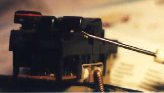

5. Die Abdeckplatte von der Vorderseite des Schalters entfernen.
6. Die 2 Schrauben, die den Schalter am Türgriff befestigen, lösen.

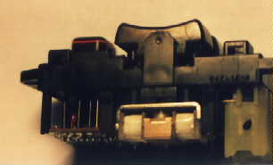

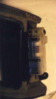

7. Die kleine Plastiknase, die den Schalter daran hindert nach oben gedrückt zu werden, abschneiden ( seitenschneider, feile ).
8. So sollte er dann aussehen.
9. Wieder zusammenbauen.
Fertig.
Und nicht irgendwelche Körperteile einklemmen nachdem diese Sicherheitsfunktion zu eurer Bequemlichkeit deaktiviert wurde.

Geht noch viel einfacher!
Hat mir DanielP gezeigt!
Schritt 5 wie oben:
Die Abdeckplatte von der Vorderseite des Schalters entfernen. Einfach einen Schraubenzieher benutzen, die Abdeckplatte ist nur geclippt.
Dann Schalter runterdrücken, von oben ist nun die Plastiknase von Schritt 7 zu sehen. Einfach mit einem Seitenschneider abschneiden.
Abdeckplatte wieder drauf und fertig....
