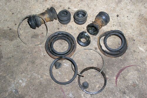

Hab erst am wochenende 2 vordere bremssättel überholt. Der repsatz hat wie oben schon steht 25 euro gekostet. alles dabei was man braucht. anschließend ist der bremssattel wieder wi neu. nur bisschen arbeit muß man halt investieren. aber für 25 euro quasi 2 neue bremssättel, wo bekommt man das schon...
So sieht das dann aus was über bleibt: (hintere bremsen)

so sieht der Reparatursatz aus:
(oberes Bild ist für vorne und hinten; unteres Bild ist Inhalt eines Beutels)
Dateityp: jpg Gesamt.jpg (59,0 KB, 57x aufgerufen)
