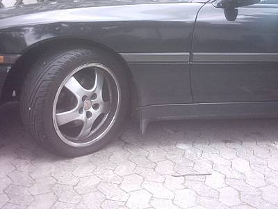

so beknackt sehen 245/40/17 auf 8x17 aus! wie 245/35/17 auf 8x17 aussehen kann man in meiner sig in etwa eranhnen!
bilder:
Alt 08.06.2004, 23:26   #13
was ist denn daran nun auszusetzen so optikmäßig? kann ich nicht so ganz folgen...

er müßte mal die felgen putzen, dann sieht das schon ganz anders aus
