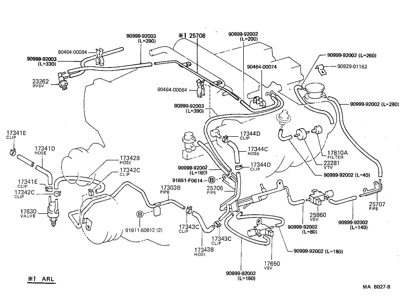

Die Herrschaften haben die Ansaugbrücke gewechselt.
Ich schau' mir das morgen mal an.
Hat mir da mal jemand eine Explosionszeichnung oder ein Bild aus dem EPC woran ich sehen kann was da alles angeschlossen gehört?
Bei Cygnus find' ich da nix Verwertbares.
Es ist wohl so, dass der Motor abstirbt wenn man nach flotter Fahrt vom Gas geht/abbremst.
Hört sich für mich nach Falschluft an.
Gruss, D.
Alt 10.04.2004, 22:53   #11
hilft das weiter?
hab ich grad ausm EPC zusammenkopiert
click
Alt 10.04.2004, 23:03   #12
DK96
Benutzerbild von DK96
Ort: München
Beiträge: 2.801
Das ist doch prima!
Danke Dir!
Gruss, D.

Es ist alles wieder OK. Dirk (DK96) ist heute gekommen und hat mir geholfen.
Das mit dem Fehlercode lesen war auch gute Idee hat auch geholfen. Vielen Dank an allen, aber besonders dem Dirk.
