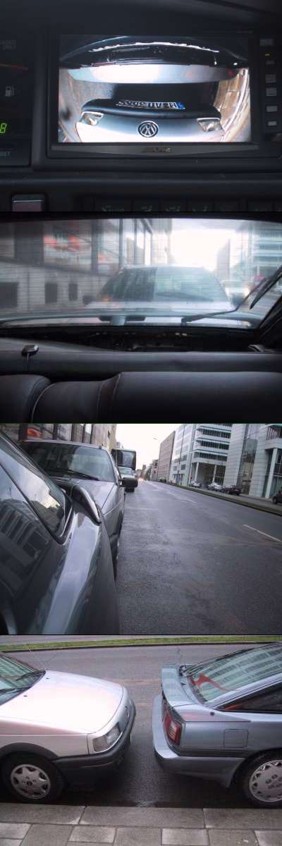

Rückfahrkamera:
1. Bild: Ansicht auf Monitor
2. Bild: Ansicht über die Schulter (im Auto)
3. Bild: Ansicht bei geöffneter Fahrertür
4. Bild: von aussen
Bei allen Bildern wurde der Abstand nicht mehr geändert!

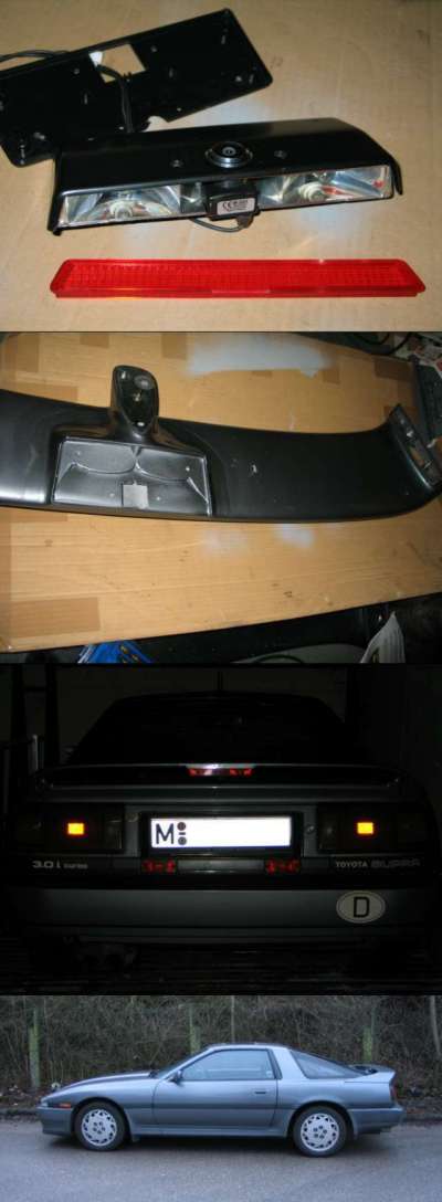

Hier die Grundlagen (Montage) für den Einbau:
Näheres (warum wiso) entnehmt ihr bitte dem Link zum Car-PC-Forum

Zitat von CyberBob
cool gelöst...
hatten wir auch schon an einem benz getestet... aber wir haben nichts gefunden was das bild spiegelverkehrt anzeigt...
Spiegelverkehrt?
Das Bild ist nicht spiegelverkehrt.
Zunächst dachte ich auch so. Kamera einbauen, und dann spiegelverkehrte Anzeige am Monitor. Aber weder meine Kamera, noch mein derzeit eingebauter Alpine-Monitor hat eine Spiegelfunktion.
Nachdem ich alles eingebaut hatte, kam ich auf die Idee, nur die Kamera um 180° zu drehen.
Dann ist im oberen Bereich deine Stoßstange, unten die Ansicht hinter deiner Stoßstange; und links am Monitor ist auch links hinten.
Gruß,
Peter / Knight Rider
...es kann nur einen geben...
Knight Rider

Kosten für Rückfahrkamera:
Alpine DVD-Standalone Navi + Monitor: 1.900 Euro
Monitore, noch dazu von anderen Herstellern, gibts auch günstiger (ab 200 Euro) ebay
3. Bremslich: ca. 20 Euor (A.T.U)
Weitwinkelkamera mit Objektiv: ca. 150 Euro
Farb-CCD-Kamera: ca. 100 Euro
(hab ja beides gemischt)
Glasfaserspachtel + Härter: Praktiker
Grundierung: Praktiker
Das ganze muß ich halt noch mal neu lackieren. Dazu muß ich mir die Farbe erst anmischen lassen.
Und dann noch Klarlack.
Arbeitszeit: unbezahlbar (wie immer)

nein ich meinte nicht dass du es spiegelverkehrt hast, sondern das es besser wäre wenn...
aber auch dem kopf stellen, ist auch nicht doof... zumindest stimmt dann links und rechts wieder
oben und unten sind dann nicht mehr so wichtig... LOL

oben ist doch auch logischer. Der untere Bereich im Monitor stellt den hinteren Bereich hinter der MKIII (in Natura) dar.
Ist am Anfang ungewöhnlich..
