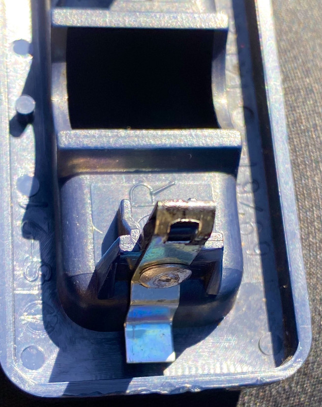

Hallo,
hätte jemand vielleicht diese Klipse vom beigefügten Foto rumliegen? Bei mir sind sie natürlich beim Zerlegen gebrochen, jemand musste sie einmal echt gut biegen, weil ich äußerst vorsichtig war.
Ich könnte auch die ganze Abdeckung in blauer Ausführung kaufen, wenn jemand eine solche hätte.

Gibs nicht einzeln, bzw. wer sowas noch hat wird die nicht rausgeben. Teile sind auch aktuell nicht lieferbar.

Sollte sich aber aus einem dünnen Blech recht einfach anfertigen lassen.

Ja nee, so einfach ist das nicht, diese Scheißteile haben einen winzigen "Haken" dran, der überhaupt erst dafür sorgt, dass das hält. Und der bricht auch meistens ab. Ist ne völlige Fehlkonstruktion für ein Zierteil.
Versuch's mal bei Toyota, weil im Prinzip gibt es die Dinger einzeln, siehe Bild.

Grad noch gefunden:
Toyota service bulliten: REMOVAL OF DOOR LOCK BEZEL
removal of front clip:
(1) push the front of the bezel back to the rear with your hand
(2) lightly pull the bezel away from the door
removal of rear clip:
(1) move the bezel toward the front of the vehicle and pull out
metal clip part numbers: just in case they break
front clip: 90468-04124
R/H rear clip: 90468-04125
L/H rear clip: 90468-04126
https://www.supraforums.com/threads/...numbers.70176/

Genau das! Und diese Klipse sind immer noch bei Toyo bestellbar - habe ich heute am Morgen einige auf Vorrat bestellt.
