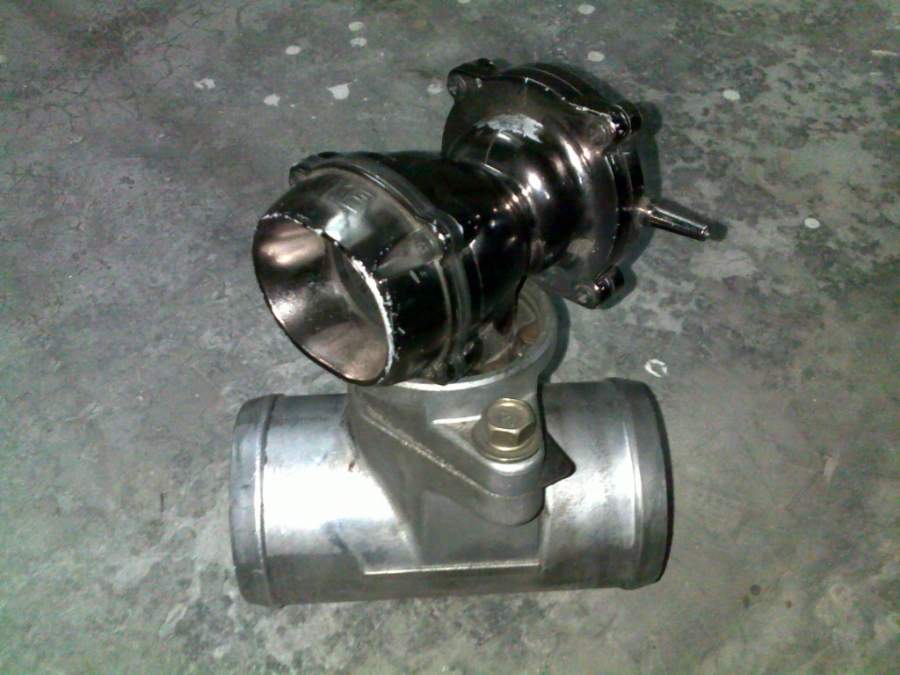

Hallo Leute.
Da ich mit der suche nicht das Richtige gefunden habe frage ich hier mal.
Ich habe jetzt bei meiner Supra ein Ori. HKS SSQV 2 verbaut nun habe ich das Problem das bei den Gasstößen wen das BOV öffnet und der Motor wieder auf Leerlaufdrehzahl geht läuft er ca. 3-4 Sek. normal dann fällt die Drehzahl so tief dass er sich gerade so noch am laufen hält, dann fängt er sich wieder und geht wieder in den Leerlauf.
Ist das jetzt nur weil er die mit gemessene Luftmenge ja rausbläst und ihm die fehlt? Aber warum läuft er dann noch 4 Sek normal habe ich vll was beim Einbau falsch gemacht ?
Habe gelesen das das eigentlich nur bei billigen das Problem ist und beim SSQV das nicht sein sollte.
Lässt sich das irgendwie Beheben ?

Also ich habe das Ventil von den Staaten um ca. 180€ + Versand.
Es sieht Original aus und um den Preis hoffe ich das es Orig. ist da das günstigste hier im EU raum ja ca. 230€ kostet.
Und im vergleich mit Bildern vom Orig. von der HKS HP siehts gleich aus. Wie kann ich den sonst noch erkennen das es wirklich Orig. ist?
Was mir auffällt ist das (oder ich habe noch nie wirklich genau nachgesehen nur so beim draufschauen)wenn man vom Gas geht bei hohen Drehzahlen öffnet ja der große der 2 Kolben, bei niedrigen Drehzahlen öffnet das große nicht aber man Spürt dass Luft heraus kommt.
Muss das so klingen wie das hier:
http://www.youtube.com/watch?v=rMOhqa_vmBQ
Weil meines Klingt deutlich anders und ich brauche auch deutlich höhere Drehzahlen das es öffnet wie im Video.
Kann es evtl. sein das der Kleine Kolben also der Rote klemmt ?
Achja und habe mich am Anfang verschrieben es ist ein SSQV 4.
Und Fehlercodes sind keine im ECU Spiecher.
Gruß Daniel

ist klar, das es bei hohen drücken/drehzahlen anderst klingt, da es ein sequenzielles BOV ist, sprich es hat 2 kolben.
Das andere ist, es ist selbsteinstellend. Es kann so nicht einfach absaufen das Auto.
hast du den schlauch hinten drauf und ist das restliche system dicht?
http://my.is/forums/f114/compared-fa...-fakes-434959/
hier wird ein fake ssqv mit einem echten verglichen. kannst ja mal schauen ob deins echt bzw. fake ist, was ich fast vermute. meins hab ich gebraucht um 150€ gekauft, und das war ein ssqv 2 von silent =)
/EDIT: nein es muss nicht so klingen. du kannst verschiedene einsätze dafür kaufen und montieren. diese verändern dann den klang

So das Ventil habe ich Heute mal ausgebaut und mit nach hause genommen.
Also mit den verlgeichs Bildern von der Seite die Shizoe gezeigt hat, bin ich mir immer noch nicht ganz sicher ob es nun Echt oder ein Fake da die verarbeitung wirklich Super ist und eigentlich auch alles wie beim Echten, jedoch habe ich wie schon gesagt die beiden kolben und ihre Führung mal genauer angesehen und mir ist aufgefallen das der große Kolben (der ja bei größerem hub vom Kleinen mitgenommen wird) 1. Nicht dicht schließt also kamm immer ein wenig Luft raus, und 2. Nicht schön auf der Führung lief also Hakte, jedes mal wenn ich ein bisschen Unterdruck anlegte öffnete gleich der große Kolben nicht der kleine.
So habe dann das Ventil zerlegt und mal die Führungen gefettet und die Dichtflächen mit Silikonfett eingefettet und wieder zusammen gebaut.
Jetzt schließt es dicht und der große Kolben öffnet erst später wie der kleine und hakt nichtmehr.
Ich werde es morgen (bzw. Heute) mal wieder einbauen und erneut versuchen ob es nun funktioniert.
Hatte vieleicht schonmal jemand das es nicht schön auf den führungen lief?
Gruß Daniel

Hab aktuell das Problem bei einem (originalen) SSQV1, also so eins:
Hat jetzt knapp 10 Jahre einwandfrei funktioniert.
Angefangen hat es damit, dass nach dem Schalten das BOV auf offen hängen blieb - also das, was lt. HKS eigentlich nie passieren "kann" bei dem BOV
Gegenteil: Bewiesen
Habs dann mal zerlegt, keine sichtbare Beschädigung, minimale Verschmutzungen.
Die Kolben gingen etwas schwergängig.
Gereinigt, wieder zusammengebaut -> BOV undicht...
Die Dichtung vorne unter der "Haube" ist natürlich schon alt und hart.
Also probiert und gemacht -> nu ists wieder dicht.
Allerdings besteht noch immer das Problem, dass es ab und an einfach mal nach dem Ablassen auf offen hängen bleibt, obwohl die Kolben nun wieder leichtgängig sind.
Blöd...
