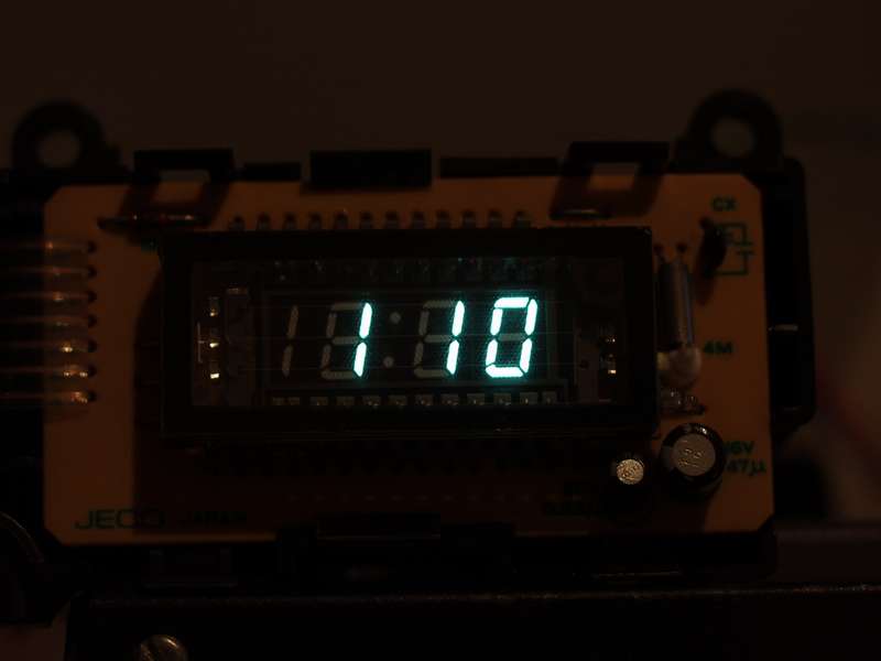

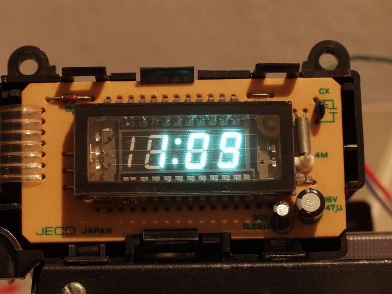

nachdem letztens mal das Thema "blaue Uhr" hochkam und es mir auch gerade passte, habe ich mal schnell herausgefunden wie die Uhr blau zu tönen geht ....
oben seht ihr die Standart Uhr ohne Filterglas. Einmal erwas unterbelichtet um die Grundfarbe einigermaßen erkennen zu können.

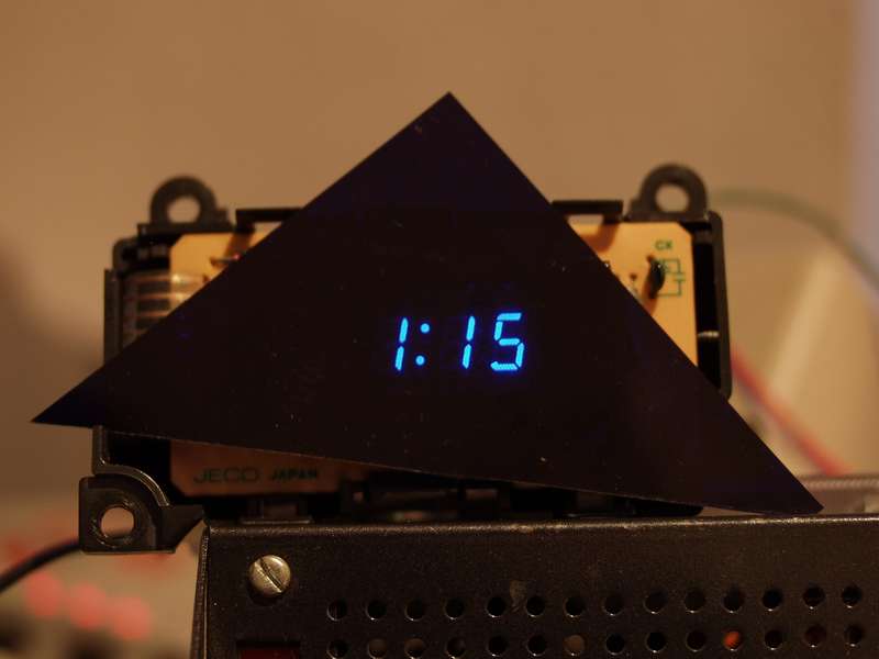

Danach kommen zwei unterschiedliche Folien zum Einsatz, die erste ist etwas heller und die zweite ist ziemlich dunkel aber richtig satt blau.

Nein,
LCD´s geben von sich aus kein Licht ab, da muss man die Hintergrundbeleuchtung ändern.
Bei LED´s geht es auch nicht, da das LED Licht sehr schmalbandig ist und nach dem Filtern nichts mehr über bleiben würde

Ich mache bei Gelegenheit mal Foto´s vom kompletten Umbau.
Der Deckel der normalerweise vor der Anzeige ist, macht die grünliche Färbung.
Entweder man schneidet den Deckel auf und klebt die Folie ein (oder drauf) oder man läßt den Deckel ganz weg.
