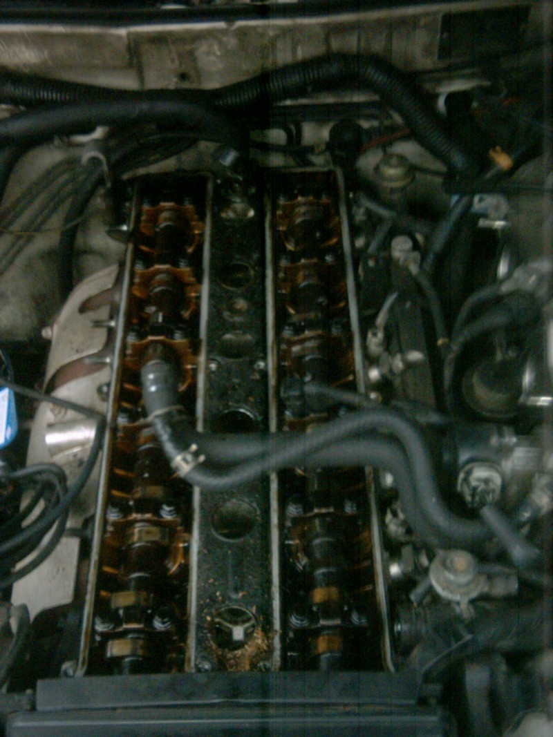

komme grad von BAD_SUPRA, er wollte leider net gepeitscht und verwöhnt werden, also machte ich mich an Daniels Non-Turbo die wir dort letzten Samstag abstellten weil sie höllisch geklopft hat...
Nu hab ich die Ventildeckel abgenommen, weil das klappern/klopfen von vorn rechts kam, also irgendwo an der Nockenwelle.... ich hab nix auffälliges gesehen, außer die färbung! Und da hab ich deshalb ne Frage an die Spezis, Schlachter, Diagnistiker und Revidierer, was ist hier los:
Linke Seite ist goldbraun, aber etwas dunkler wie ich es von unseren Turbos gewohnt bin, die rechte Seite aber, die ist mehr Schwarz als Braun....
Was kann das sein, also erstmal so ungefähr, weil das der Motor zerlegt werden muß ist mir auch so klar....

Alt 06.12.2003, 17:40   #4
-Christian-
Wasser schon mal kontrolliert? Mit etwa pech ist der zk krumm durch übermässige hitzeentwicklung....

Ist eine Non-Turbo, und ja, ist heißgelaufen.... das erklärt aber den Farb-Unterschied nicht, weil ich schätze das mit einem Ventil was nicht stimmt....

Das klappern ist ein Pleullagerschaden. Das hat nichts mit den Ventilen zu tun. Warum die eine Welle schwarz ist kann ich nicht sagen.

sieht allgemein ekelig schwarz und dreckig aus da drinnen. sieht so nmach nem autoleben lang billig-öl aus oder so...
so find ichs normaler:
Laufleistung 220.000 km. allerdings ne turbo. aber weshalb sollten die sauberer sein als die nonturbos da oben?

bei mir hat sichs genauso angehört! dachte auch erst es käm aus dem rechten ventildeckel! dachte die nw-lager wären im arsch! waren aber die pleuellager! den sound kenn ich saugut!
pleuellager! 100 pro!

Dem schliesse ich mich an,das hab ich auch schon oft genug so gehört.Ist ein Lagerschaden.

der motor hat 160.000 runter, bezahlt wurde in euro, auto ist erste hand......hab ihn von nem händler, wurde mit lagerschaden verkauft aber habe mit den vorbesitzer gesprochen die hatten den wagen abgemeldet und zum verkauf angeboten da er ein halbes jahr beim händler mit dem schaden stand und keinen motor gefunden hatten.....
was soll ich jetzt tun? den motor richten oder den aus meiner anderen einbaun? der hat halt auch schon 180.000 runter, da isses vielleicht schon sinnvoller den zu richten wenn man ihn schon mal draussen hat oder wie würdet ihr das machen?

vielleicht kommt die vervärbung durch eine Enorme Hitzeentwickling
könnte sein, aber warum dann nur auf einer seite?
