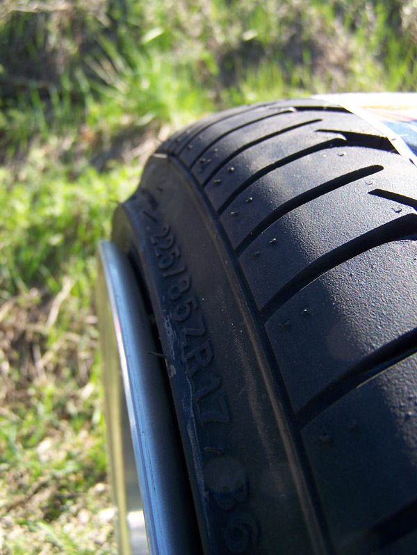

225er auf 10 zoll ist dieser borstein-killer-look, den die GTI-Prolls so geil finden:
Ich frag solche leute dann immer: wie, und für nen passenden reifen hat die kohle nicht mehr gereicht?
