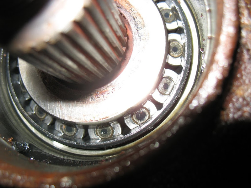

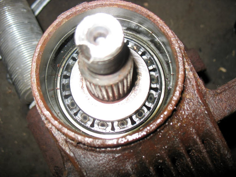

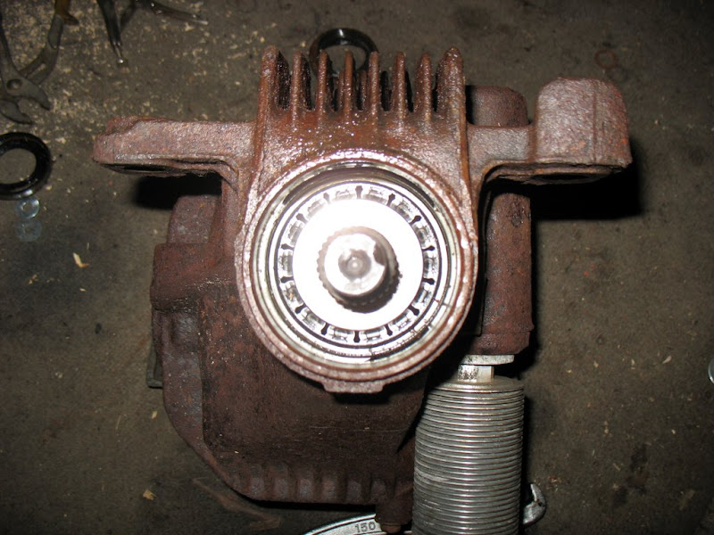

So sieht's in der Realität aus:
Gibt keine Einkerbung oder sonstwas am Lagerbund.
Wie haben denn die Leute das gemacht, die auch nur die Dichtungen getauscht haben? Spacer einfach gelassen? Fände ich jetzt nicht so prickelnd, wird ja etxra unter dem Punkt Öldichtring wechseln beschrieben.
Diff zerlegen fällt flach, hab nicht viel an Spezialwerkzeug.
Wäre nett, wenn jemand was dazu schreiben könnte.

Die Blechhülse wird beim Anziehen der Mutter verformt, ist wirklich ein einmal-Artikel. Wenn man die einmal aufmacht sollte man die theoretisch schon auch wechseln. Ansonsten stimmt die Vorspannung des Kegelrollenlagers u.U. nicht mehr.
Es gibt dabei zwei Spezialwerkzeuge. Einmal den Abzieher für den Eingangsflansch. Zum Abziehen brauch man den nicht, das geht auch so. Allerdings ist der auch zum Aufdrücken des Flanschs, ansonsten klopft man halt auf dem Radsatz rum, was eigentlich so nicht gedacht ist.
Das zweite ist der Abzieher für´s Lager. Ich hab einen, mir ist auch nicht klar wie das ohne gehen sollte. Man kann sich da sicher irgendwas geschicktes bauen, allerdings war der nun auch nicht so teuer zum kaufen. Für ne Einmal-Verwendung lohnts allerdings nicht. Es gibt da auch ein paar Universal-Abzieher mit denen das gehen würde, sowas hat man aber auch eher selten wenn man nicht ständig mit Lager ein/ausbauen zu tun hat.
Mich würde auch mal interessieren wie die Leute das machen die die Werkzeuge nicht haben. Beim aufdrücken des Flanschs ist die Frage wie pingelig man da ist. Am Ende werden die meisten den Flansch wohl draufschlagen un den Rest mit der Mutter ranziehen

Das wird wohl bedeuten das bei Toyo wechseln zu lassen. Vorspannung einstellen kann ich eh nicht, weil ich kein geeignetes Messwerkzeug hab. Geht ja immerhin um 0,5 bis 0,8 NM bei gebrauchten Lagern.
Das Abziehen vom Flansch ging mit dem Gleithammer ganz gut. Den alten Dichtring kriegt man nem Hebel auch ganz gut raus, der is danach halt Schrott, aber das juckt ja nicht.
Rein hätte ich das wohl auch mit dem Gleithammer gemacht. Das hätte zumindest den Vorteil gehabt, daß die Kraft immer auf den gleichen Punkt wirkt.
Ich werd wohl erstmal das Gehäuse mit Fertan und Hoch-Temp-Lack behandeln, dann die seitlichen Dichtringe tauschen und mit dem Rest zu Toyo wandern, eventuell mit den Seiten aus dem Handbuch, damit die genau wissen, was ich will.
