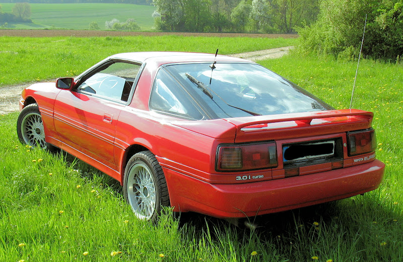

Ich hab die CRD Zubehörfelgen, die sind 8,5 Zoll breit mit ET 28 vorne und hinten.
Das geht ohne Probleme, viel ist jedoch nicht mehr drin. Hinten brauchste für die 9,5 in jedem Fall ne größere ET.
Sieht dann so aus:
