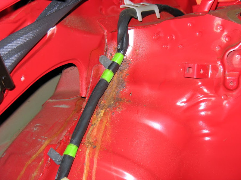

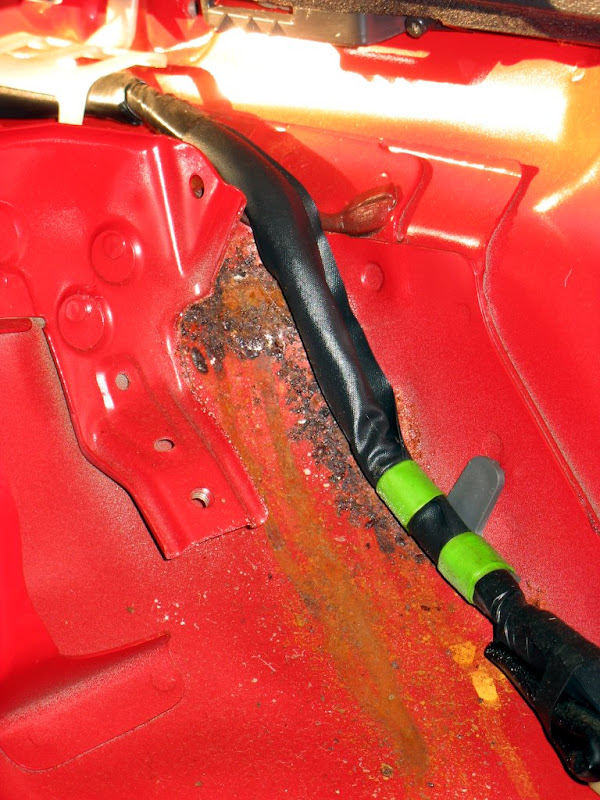

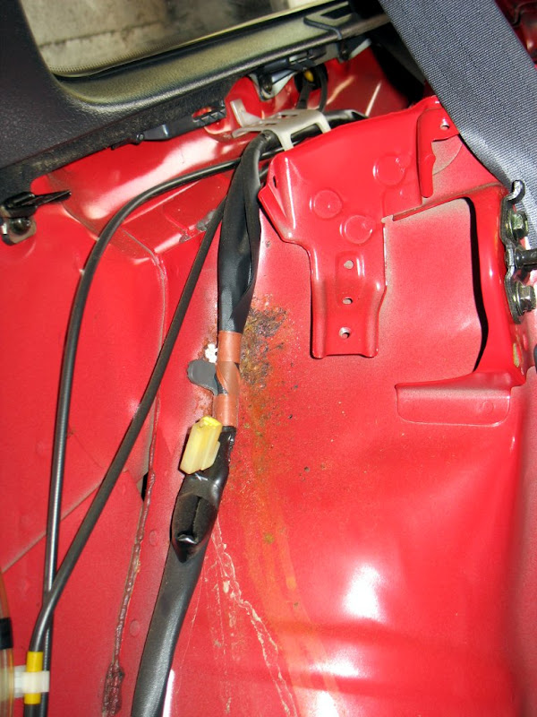

Rost hintere Radhäuser
So, nachdem ich heute auch mal geschaut habe, hab ich natürlich den berühmten Rost unter den Abdeckungen auch gefunden.
Naja, war zu erwarten. Wird so nach und nach instandgesetzt.
Hier mal Bilder vom Ist-Zustand:
Das Loch hab ich erst reingestochert.
Die Stelle finde ich ungewöhnlich. Viel weiter in der Mitte als normal.
Werd mich dann in den nächsten Wochen dransetzen und Bilder nachreichen.
Alt 15.04.2009, 22:14   #2
AW: Rost hintere Radhäuser
Damit kann ich natürlich auch dienen...
Könnten mit Sicherheit die meisten Supras...
Dafür, das Toyota im originalen Prospekt damals mit teilverzinkung geworben hat (auch diese Karosserie-Region), dann ist das ziemlich traurig. Kommt halt durch schlecht versiegelte bereiche, in denen blech auf blech liegt... Und das im Radhaus-Bereich, "geniale" konstruktion...
