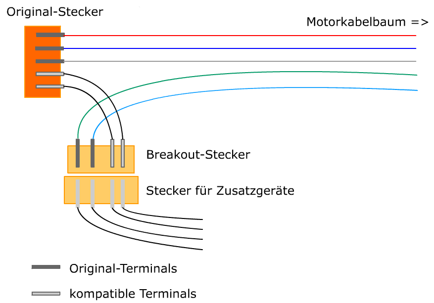

in einem anderen thread hab ich's ja vorhin schonmal angesprochen: vor einiger zeit hatte ich mal überlegt, ob man nicht irgendwo kompatible pins für die stecker im motorkabelbaum auftreiben könnte, um sich dann eine art "breakout-stecker" zu bauen.
das alte problem: man will zusatzelektronik an den motorkabelbaum anschließen, möchte aber kein seltenes und teures harness kaufen, will trotzdem nicht am original-kabelbaum schnippeln und löten.
die idee: die metallpins aus den originalsteckern holen und in ein neues steckergehäuse einsetzen; umgekehrt neue metallpins in das original-steckergehäuse einsetzen und den neuen stecker für den anschluss der zusatzgeräte nutzen.
hintergrund: in jedem steckergehäuse des kabelbaums sind ja mehrere pins ("terminals"), jeder dieser terminals ist mit einer leitung aus dem kabelbaum vercrimpt.
die terminals kann man (je nachdem braucht's dazu etwas geschick) zerstörungsfrei und reversibel aus den steckergehäusen entfernen. dann hat man auf der einen seite das leere steckergehäuse und auf der anderen seite die leitungen des kabelbaums mit jeweils einem angecrimpten terminal.
dieses system ist ja auch in anderen bereichen der elektronik gang und gäbe, entsprechend riesig ist das angebot an verschiedenen steckergehäusen und zugehörigen terminals. wenn man also irgendwo passende steckergehäuse finden würde, die zu den terminals unseres motorkabelbaums passen (und natürlich entsprechende terminals, die zu den gehäusen des kabelbaumes passen), könnte man einen solchen stecker benutzen, um daran die zusatzgeräte anzuschließen.
zur veranschaulichung ein kleines diagramm, ist nur quick'n'dirty, bitte nicht hauen.
wenn man das ganze irgendwann mal rückrüsten will, packt man die terminals des kabelbaums einfach wieder in den original-stecker und hat damit wieder den serienzustand hergestellt.
angesichts des riesigen angebotes an verschiedenen steckern müsste es doch welche geben, die zu den terminals unseres motorkabelbaums kompatibel sind? das problem wird vermutlich nur darin liegen, sie zu finden. da wird wohl einiges an trial and error nötig sein, es wäre also von vorteil wenn man irgendwo im sortiment eines großen händlers oder herstellers mal ein bisschen rumstöbern oder vielleicht ein muster irgendwohin schicken könnte.
hat einer von den elektronikern hier eine konstruktive idee dazu?

ich weiß nicht ob du genau das gleiche meinst aber das gibts doch schon. Im Prinzip kannste den Breakout-Harness auch selber bauen, ich hab hier nen Steckerkatalog von Toyota wo zu den Steckgesichtern Teilenummern stehen (auch die ECU seite). Wenn du dir mal die Autosportwiring Sammelbestellung anschaust, da werden auch nur die Platinen-Steckverbinder hergenommen und Drähte drangelötet. die Seite z.B. scheints nicht anders zu geben.
Soviele Formen an Steckstiften gibts bei Toyota nicht, sicher könnte man auch nur ein paar Stecker rausnehmen und in ein passendes kleineres Gehäuse stecken.
Problematisch ist: nicht alle Stecker der MkIII sind noch lieferbar, grad die alte Form ECU Stecker ist ein Problem und auch ein paar stecker im motorrraum. Ich nutz das hauptsächlich zur Kabelbaumreparatur, von den Plastegehäusen ist immer irgendwas kaputt, Rastung abgebrochen, beim ausbauen kauputt gemacht, hinterher mal draufgetreten - whatever. Lambdasonde ist beliebt, da gibts zum Beispiel eine Seite auch nicht mehr.
Außerdem sind die Einzelteile recht teuer. Ein Steckgehäuse ersetzen geht, aber ne ECU Seite neu bauen geht ganz schön ins Geld. Da kommste mit nem Breakout Harness besser. Hab sowas zum Beispiel als Tester-Kabel, da kannst du schön am laufenden Motor Sensorwerte etc. messen/aufzeichnen ohne irgendwo dranrumzuschneiden.

nee, ist nicht ganz das gleiche... ich würde nur einzelne leitungen nach außen führen. im normalfall werden ja nur eine handvoll bis vielleicht max. ein dutzend leitungen aus dem motorkabelbaum benötigt.
es ging mir ja auch darum, dass man dafür nicht auf die Toyota-stecker angewiesen ist, wegen der von dir schon genannten nachteile: verfügbarkeit und preis.
die sammelbestellung hatte ich schon gesehen, aber das autosportwiring-harness hat für mich die nachteile, dass es relativ teuer ist wenn man nur eine handvoll kabel nach außen führen will, es diese harnesses nur für die neueren kabelbäume gibt und man außerdem immer noch mit lötkolben oder stromdieben daran herumfrickeln muss.
es geht mir hier auch nicht um mich bzw. meine Supra (meine MKIII wird noch eine ganze weile schlafen), sondern um die problematik allgemein.
du sagst dass es nicht so viele verschiedene steckstifte gäbe, bist du da sicher? als ich vor ca. einem halben jahr mal einen kompletten kabelbaum für eine 92er MKIII angeschaut habe, hatte ich einen anderen eindruck... nicht nur vom durchmesser her, sondern auch in der länge, der form und der art der arretierung der terminals schien mir fast jeder stecker im kabelbaum steckstift-mäßig ein unikat zu sein, zumindest die enger bepackten varianten
es wäre halt einfach cool gewesen wenn man ein gut verfügbares und kostengünstiges 08/15-steckergehäuse samt gegenstück auftreiben könnte, das die original-steckstifte aufnehmen kann.
könntest du evtl. trotzdem mal in deinem katalog schauen ob es vielleicht aus anderen modellen kleinere stecker mit gegenstück (nicht unbedingt platinenstecker) gibt, die dieselben terminals wie unsere ECU-stecker aufnehmen können? oder wenn du mir den katalog schicken könntest, würde ich selber nachschauen porto ginge natürlich auf mich.
vielleicht findet sich dort ja wider erwarten etwas günstiges, was auch noch eine weile verfügbar ist.
