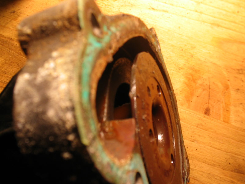

im winter immer schön auf frostschutz achten
gehören nicht normalerweise irgendeine art von schaufelblättern in eine wasserpumpe?

nö, ist aus dem Volvo meiner schwester, hab da heut die wasserpumpe wechseln dürfen. aber ich hab so ein blödes gefühl, dass das gleiche mit der WaPu meiner Supra vor ein paar tagen passiert ist

.....sollte es besser heissen : Und deshalb nicht nur im Winter auf Frostschutz achten sondern das ganze Jahr über denn Frostschutz ist auch Rostschutz. Und immer schön alle 2 Jahre Wechseln , denn eine alte Brühe kann agressiv werden und die Materialien anfressen( siehe alte Blöcke/Köpfe )

äh ja genau, thema.... immer auf frostschutz achten, auch wegen korrosionsschutz
