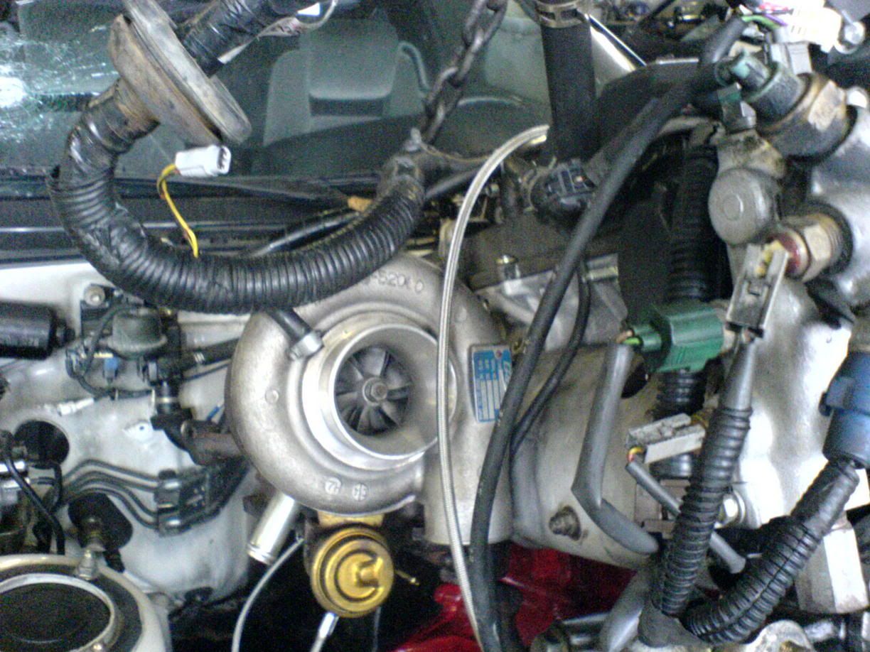

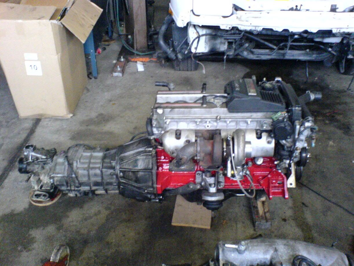

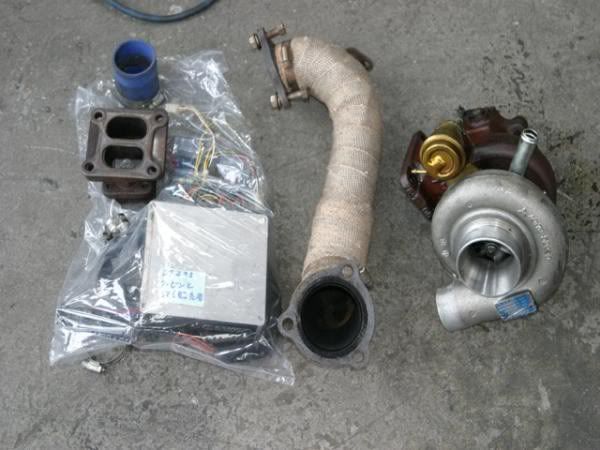

Hab nen Trust TD05 18G verbaut. Der Lader war eigentlich für ne GT-FOUR. Das einzige das gepasst hat war Abgasseitig der Flansch, wenn auch nur mit einem zwischenstück. Der rest war selfmade. Ausprobieren konnte ich ih noch nicht, da ich immer noch in der Umbauphase stecke.
