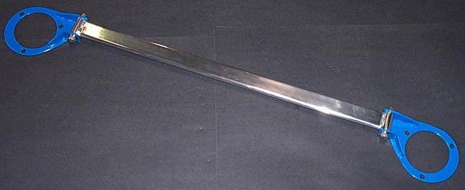

hallo z'samme,
neulich wollte ich mir hinten eine RVM-domstrebe einbauen, nur leider musste ich feststellen, dass das ding etwa 1cm zu kurz zu sein scheint
die blauen dinger (s.bild) passen ganz gut auf die dome, aber wenn man dann versucht, die alu-strebe einzusetzen, reicht's halt einfach nicht.
btw: sind die streben so ungenau gefertigt, oder ist mein rahmen so verzogen...?
wenn die strebe zu lang gewesen wäre hätte mich das weniger gewundert, aber sie ist ja zu _kurz_ ....
hier mal ein bild von dem teil: click
hat jemand von euch schonmal dieselbe erfahrung gemacht und evtl. eine lösung gefunden? man könnte zwar versuchen, die löcher links und rechts um nen halben cm zu erweitern, aber ehrlich gesagt ist mir das ein bisschen zu kriminell, da würde nicht mehr viel material übrig bleiben. mal abgesehen davon habe ich auch nicht das werkzeug dazu, das einigermaßen sauber hinzubekommen, die dinger sind verdammt robust.
ne andere idee wäre vielleicht, etwas unter die blauen halterungen drunterzulegen, damit sie höher sitzen. da die dome ja leicht aufeinanderzulaufen könnte das den abstand ein bisschen verringern.
nur was legt man da am besten drunter und vor allem, wo bekommt man das her?

Schraub doch einfach 3 Muttern auf die Bolzen, dann biste schon mal nen cm höher. Dann die strebe, und dann die originalen muttern. Vielleicht dann noch ein bischen die Löcher auf Langloch umfeilen und dann reichts evtl schon.
Find ich aber merkwürdig das die 1 cm zu kurz ist, das ist für solche Bauteile die eigentlich Passgenau sein sollen / müssen schon imens.
Aber die selbe strebe haben andere hier doch auch, oder nicht? Wie wars denn bei denen?

ja das mit muttern oder unterlegscheiben drunterlegen war mir auch in den sinn gekommen, aber sollte die domstrebe nicht besser auf einer möglichst großen fläche aufliegen...?
also materialtechnisch gesehen, weil da werden ja teilweise ziemliche spannungen auftreten, die ja dann ja unvermindert an die 3 "dünnen" bolzen weitergegeben werden; vor allem wird der hebelweg ja durch den größeren abstand dom<->halterung beträchtlich größer, was die sache noch verkompliziert.
naja, so ähnlich stell ich mir das als laie jedenfalls vor, lasse mich aber gerne eines besseren belehren
also falls jemand eine strebe zum vergleichen da hat: der alu-teil meiner strebe ist von außenkante zu außenkante exakt 73,5cm lang. wenn jemand was anderes misst, wäre das ja schonmal ein möglicher grund...
supra-didi (von dem hab ich das ding) hat mir auch schon geschrieben dass er seine morgen einbauen will falls er dazu kommt...
außerdem gab er mir noch ein paar interessante tipps, wie man das teil vielleicht doch noch "reinwürgen" könnte, halt so, dass die dome ein stück zusammen gezogen werden.
na mal schauen, was noch an feedback kommt, vielen dank!

Satte auflage wäre natürlich besser! Dann müsste man aber ja nen ganzen batzen dieser Ringe haben wovon einer original draufliegt.
Hab ja gerade die kompletten verkleidungen hinten raus, da sind doch durchlässe in den Domen. Ich würde da an jeder seite nen ordentlich dicken lappen durchziehen als schutz, meinen seilzug da durch, zwischen die Dome gespannt, und dann anziehen. Son cm ist ja nicht viel bei der schwabbel-karosserie, das läßt sich so ziehen. Dann schnell die Strebe drauf, und festschrauben, seilzug wieder lösen, fertig.

Der sollabstand der innersten Bolzen zueinander beträgt mitte-mitte 82,9 cm.

aber deine idee klingt nicht schlecht.
supra-didi hatte vorgeschlagen, die teller zu montieren so gut es geht, auf einer seite die alu-strebe mit dem bolzen festmachen und für die andere seite dann einen dorn verwenden... könnte auch klappen, aber ich glaub deine methode wäre stressfreier
mal schauen ob ich morgen dazu komme, das mal durchzuprobieren...
der sollabstand ist schonmal gut zu wissen, dann kann ich da mal vergleichen. aber muss ich dann oben an den spitzen der bolzen messen, oder unten, wo sie rauskommen...?
ich hoffe doch mal dass mir da kein unfallwagen untergejubelt wurde
supra-didi hat gemeint, dass die alu-teile der beiden streben, die er noch da hat, genauso lang sind wie meine.
daran liegts also schonmal nicht
bliebe übrig:
- träger der domstrebe nicht 100%ig ok
- rahmen/karosserie verzogen
- baujahrbedingte abweichungen
...oder?
meine ist übrigens eine 93er.
also nochmal vieles dankeschön für die ideen, ich werd morgen nochmal versuchen mich mit dem sch*** auseinanderzusetzen

Hhhmmm , der skizze nach zu urteilen messen die ohne bolzen, sondern mitte vom Loch. Naja, mußt dann halt unten mitte bolzen zu mitte bolzen messen.

So, bin gerade aus der Werkstatt zurück !!
Habe heute die Hintere RVM strebe eingebaut, abgesehen davon,
das ich das halbe Auto Zerlegt habe Passt die Strebe Perfekt
