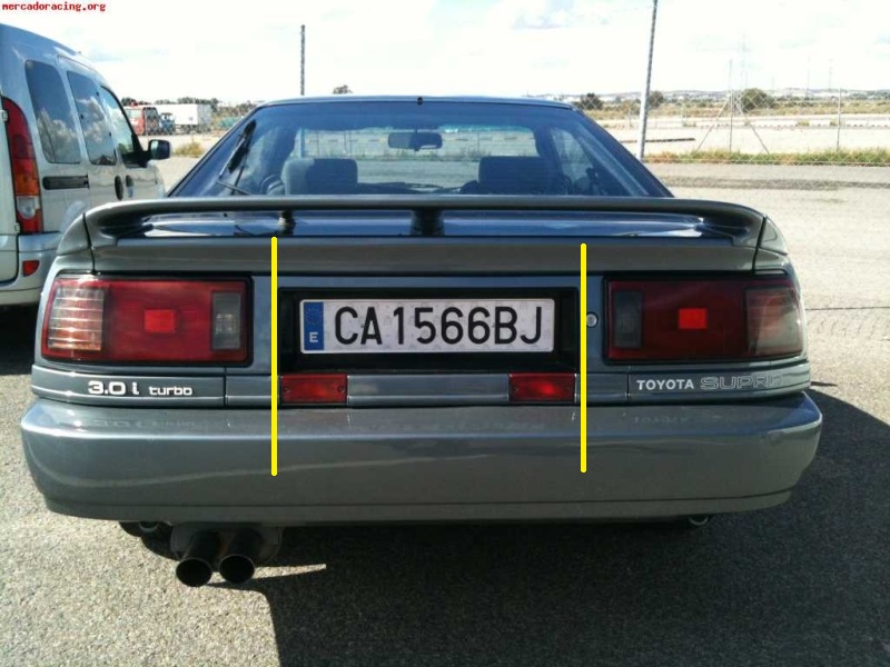

Also ich find die Kombi sehr stimmig! Was bedeutet "gekürztes Mittelteil" hat das schon mal jemand hier dokumentiert und bebildert?
Da die Ammi- / Japan-Rückleuchten ja breiter sind,
müssen die Seitenteile des oiriginalen Mittelteils abgesägt werden.
Bei der gelben Markierung.
Sonst paßt es halt nicht mehr zwischen die breiteren Rückleuchten,
da die Mittenlücke ja kleiner geworden ist...
Ich mag auch lieber die komplette Einheit, inkl. des Ammi-/Japan-Mittelteils.
Aber da hat man halt die Problematik mit dem kleinen Kennzeichen,
das man heutzutage mal nicht mehr eben so bekommt,
nur weil man seinen Wagen "verbastelt" hat, und nun nix mehr paßt...
