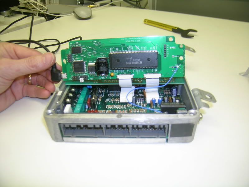

Die Jungs von Supramania haben ja scheinbar schon ein Rom Board fertig. Sehr interessant was die da machen, hab mal alles kurz überflogen aber für mich sieht das aus als hätten sie ein Romboard incl. Rom Brenner in die ECU gebaut.
Das Problem bei Techtom ist das nur die Lizensierten Händler die Möglichkeit haben das EPROM zu ändern. Wenn das bei dem "supramania" Board anders ist und das Ding bezahlbar bleibt ist es ne perfekte Lösung, denn jeder der Plan hat kann den RomDump dann beliebig ändern.

So hab mir mal alle 51 Seiten durchgelesen und muß sagen die haben ihre Sache sauber durchgezogen. Alle Baupläne und Platinen Layouts scheinen frei zugänglich zu sein.
Leider ist nicht genau ersichtlich ob die Benutzer Oberfläche fertig programmiert wurde, das Board scheint perfekt zu laufen.
Funktionsumfang des Boards:
Obd1 Diagnose
Echtzeit Datalogging
Echtzeit Programierung
Skalierung der Tables
Und ich meine noch was gelesen zu haben von dual Rom betrieb
Somit sollte die ECU nun voll programmierbar sein

Es wird eine extra Platine mit Usb Anschluss in die ECU gebaut, die CPU und Rom Ersetzt.
http://i77.photobucket.com/albums/j7...r/DSCN6017.jpg
Wenn die Benutzeroberfläche fertig programiert wurde wird das warscheinlich so aussehen, am Anfang sieht man kurz wie er die Ignition Map öffnet dann wird der Logger gezeigt.
http://www.youtube.com/watch?feature...&v=6yO92GkW8Co
Warte auf die Aktivierung meines Accounts dann schreibe ich die Jungs mal an.
Hoffe die haben noch ein paar Platinen über, Kleinserien kosten immer viel Kohle.
Ob die was haben wollen für ihre Arbeit weiß ich auch nicht, aber mal abwarten. Am Anfang von ihrem Thread stand was das es nicht vermarktet werden soll sondern alles offen zugänglich ist.

Jon von Supramania hat sich gemeldet. Die Platine ist wirklich fertig und funktioniert sauber, sie sind momentan am fertigstellen der Software zum Loggen und Programieren dann werden sie alles zum Kauf anbieten. Es wird dann wohl die fertig montierte Platine und die Software ausgeliefert, also einbauen ins Steuergerät und los gehts. Termine hat er noch keine gesagt aber sie sind dran.
