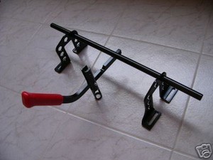

gibt federspanner, mit denen man von oben arbeiten kann.
entweder die holen sich den hebel/drehpunkt über eine zusätzlich am kopf zu befestigende leiste/stange oder die haken sich an 'nem nahegelegenen bauteil ein. ich finds trotzdem recht fummelig.

kauf dir sowas:
das geht einwandfrei.
gibt es auch als komplettes set bei ebay mit den druckluftadaptern.

evtl hast nen link von dem ebayteil?

Hallo,
ich habe so ein Satz im Keller, nur einmal gebraucht beim Ventilschaftsdichtungswechsel, also wie neu, wenn du einen brauchst können wir mal drüber reden. Bei www.welt-der-werkzeuge.de kostet der Satz 129,90€ + Versand.
