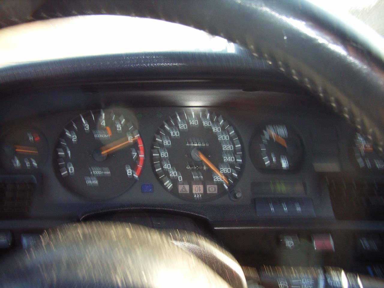

Zitat von Goorooj
ihr seid doch alles nasen
ich will keine ampelrennen gewinnen. ich will da ordentlich saft reinpacken um längere strecken auch mal RICHTIG zu fliegen ohne bei 260 durch die drehzahl abgeregelt zu werden. ich möchte einfach mal wissen auf welche endgeschwindigkeit man so eine kiste bringen kann bevor die abhebt
übersetzung
Hinter'm Irschenberg (ich musste Aibling raus).
Mit mehr Anlauf geht mehr.
Sorry, gross!
Gruss, D.
Geändert von DK96 (05.05.2006 um 23:54 Uhr).
