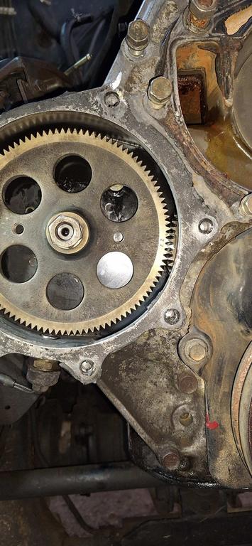

Es stellte sich dann schnell heraus, dass die Annahme richtig war, denn die Markierungen an den Zahnrädern waren so um die 160/170 Grad daneben.
Keine Ahnung, wie das passiert ist und warum die Pumpe ausgebaut wurde, aber scheinbar hatte derjenige, der das gemacht hat, absolut keine Ahnung.
Also die Pumpe ausgebaut, korrekt ausgerichtet, und mit der Messuhr den Kolbenhub nach Handbuch eingestellt.

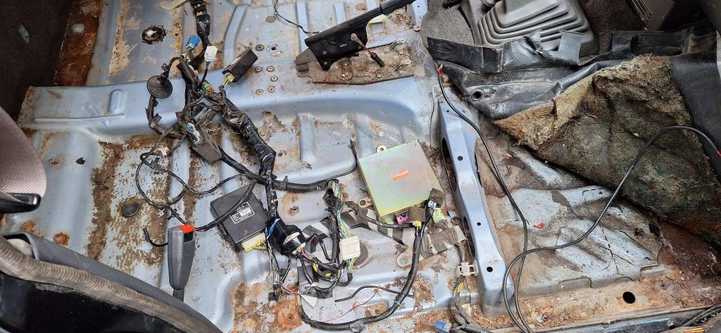

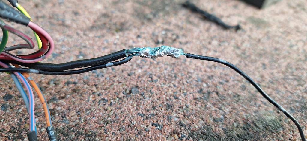

In der Zwischenzeit hab ich natürlich den Innenaum komplett leer gemacht, vor allem um den stinkenden und mit Hundehaaren versauten Teppich behandeln zu können, da ist mir gleich ein Wulst an Kabeln entgegen gekommen.
Der Motor stammt vermutlich aus einem Nissan Terrano, also der Geländewagenvariante ohne Ladefläche, aber mit Rückbank und hinteren Türen etc. Dazu wurde der komplette Kabelbaum, und vermutlich auch das Armaturenbrett mit allem umgebaut. Allerdings wurde der Kabelbaum nicht um die Dinge bereinigt, die nicht mehr vorhanden sind, wie hintere Lautsprecher, Fensterheber, Heckscheibenwischer etc. Stadtessen wurde alles mit Klebeband umwickelt unter den Teppich geschmissen.
Zusammen mit sehr fragwürdigen Lötverbindungen.
Also das alles bereinigt, Kabelbaum gestripped und vernünftig verlegt. Dabei noch ein Masseproblem bei den Rückleuchten beseitigt, weil das Bremslicht immer mitgeflackert hat, wenn der Blinker geblinkt hat.

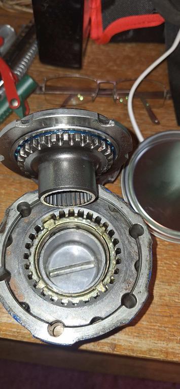

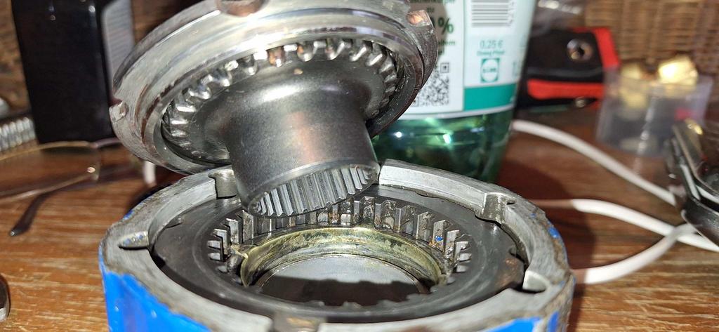

Im Winter hab ich dann auch festgestellt, dass der Allrad nicht funktioniert, was ich schnell auf die Freilaufnaben eingrenzen konnte.
Also ausgebaut und gleich gesehen, was da los ist.
Offensichtlich hat die wer zerlegt, um vielleicht das Lager zu wechseln (?), und hat es geschafft die komplett falsch wieder zusammenzubauen, sodass der Zahnkranz niemals die Chance gehabt hätte den Schaft, der auf der Antriebswelle sitzt, greifen zu können. Auf beiden Seiten natürlich.
Mit neuen Lagern und in der richtigen Reihenfolge wieder zusammengesetzt und siehe da, nun konnte man die auch sperren.

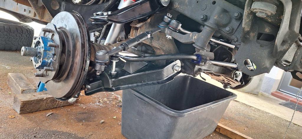

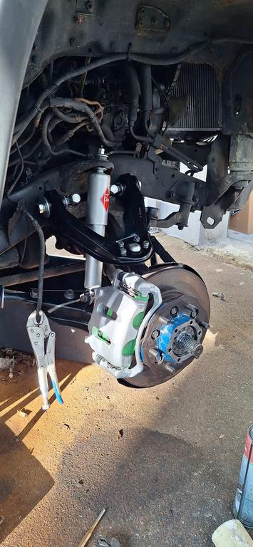

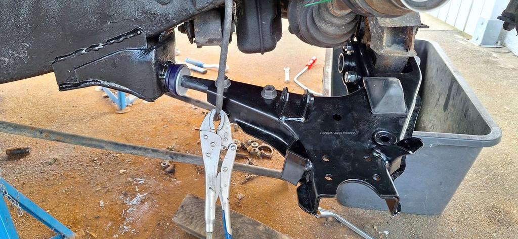

Also war der nächste Schritt das Fahrwerk zu überarbeiten. Da neue Teile preislich überschaubar sind, hab ich gleich alles gemacht:
Obere + untere Querlenker, Koppelstangen, innere Lenkstange + äußere Lenkstangen, neue Stoßdämpfer (Kayaba Gasdruck), neue PU Lager von SuperPro für alles, inklusive Stabilisator und Zugstreben.
Bremsen in dem Zuge auch überarbeitet bzw. erneuert mit Kolben, Dichtungen, Gleitbolzen und EBC Belägen. Stahlfex-Bremsschläuche ebenfalls verbaut.
Danach die Vorspannung der Drehstäbe korrekt eingestellt nach Handbuch. So kam der Vorderwagen knappe 4 cm höher.

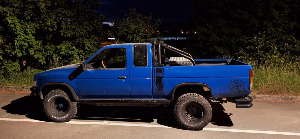

Plan ist nochmal Tüv zu bekommen, und in der Zwischenzeit in Ruhe die andere Kiste fit zu machen, damit ich sozusagen nur den Rahmen tauschen muss. Ich will wieder den V6 haben, der ist einfach angenehmer zu fahren und vom Wert her ist es auch sinnvoller den 89er mit den Teilen fit zu machen, als nur die Technik umzubauen.

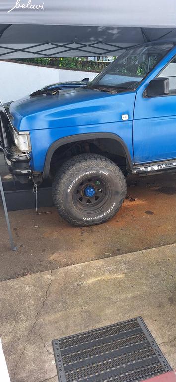

Die Höherlegung von 10cm ist auch viel zu viel, das fährt sich extrem schlecht, daher soll die wieder raus. Da wurden auch nur Distanzklötze zwischen Rahmen und Aufbau gepackt, also eigentlich kein echtes Lift Kit. (Ich vermute, das wurde wegen den Rädern gemacht, aber das wäre nicht nötig gewesen, die V6er gab es in den USA mit der 31x10.5R15 Bereifung serienmäßig. Ich vermute das hat geschliffen, weil der Vorderwagen aufgrund falscher Vorspannung der Drehstäbe zu tief lag.) Dazu werde ich aber neue Bremsleitungen anfertigen müssen für vorne, weil um das verbauen zu können die "Service Loops", die da extra gewickelt werden, auseinandergezogen wurden, und ich nicht glaube, dass die das überleben, wenn man die versucht wieder zusammen zu drücken. Kann ich wenigstens alles in Kunifer machen, dann ist da auch Ruhe.

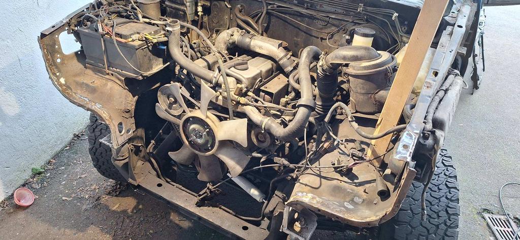

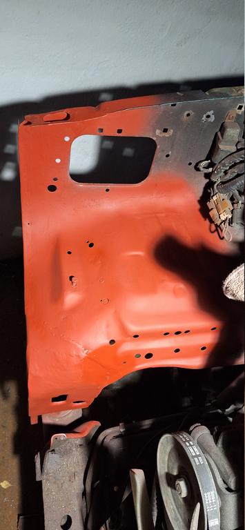

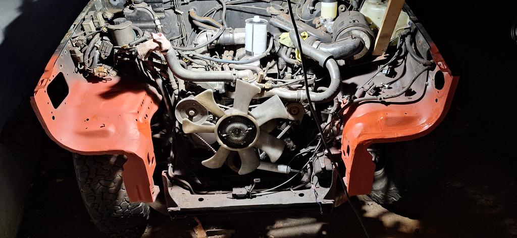

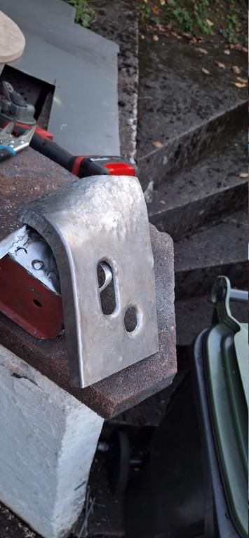

Wie zu erwarten waren die Rostprobleme deutlich schlimmer als von außen erkennbar. Es gibt immer noch Leute, die Bitumenpampe für eine sinnvolle Maßnahme der Konservierung halten.
Daher waren etliche neue Bleche nötig, um das wieder solide zu bekommen. So konnte ich wenigstens an meinen Blechbearbeitungsfähigkeiten arbeiten.
Jetzt muss ich das noch vernünftig konservieren und dann das neue Frontblech wieder ausrichten.
Da habe ich mich aber für ein Reparaturblech aus dem Zubehör entschieden. Mal schauen, ob sich das rächt.
