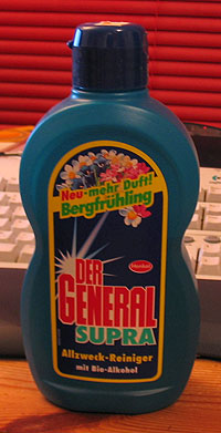

Nimm Genaral Bergfrühling und eine Bürste danach blitzen die Teile wie neu.
Gruß GTS
P.S. danach das trockenen nicht vergessen

Alt 30.01.2004, 01:14   #21
du meinst den General SUPRA Bergfrühling, oder?
ich weiche damit grad (m)einen völlig versifften ausgleichsbehälter ein, mal sehen wie's wirkt

Geil was es nicht alles gibt
Der General aus dem Hause Toyota damit die Supra wieder blitzt u. blinkt
und hat es was gebracht?
Alt 30.01.2004, 18:19   #24
suprareiniger
hat bestimmt was gebtracht braucht jetzt ein en neuen Ausgleichsbehälter .Der Dreck ist weg ganz ohne Rand der Behälter auch
Alt 30.01.2004, 19:17   #25
naja, es kam heute morgen eine eklige, dunkelbraune siffe raus, aber die verkrustungen an den wänden sind nicht ganz weggegangen
mal schaun was ich als nächstes probiere, mit ner bürste o.ä. kommt man ja nur schlecht da rein...

zum thema ausgleichsbehälter:
hab meinen wieder strahlend weiß bekommen
den schlamm bekommt man größtenteils mit normalem reinigungsmittel ("General SUPRA" ) raus; für außen reicht gutes spülmittel oder etwas scheuermilch + schwamm.
aber um die kruste innen rauszubekommen - mein patient wurde wohl in den letzten 17 jahren kein einziges mal gereinigt - hat nur geschirrspülmittel für spülmaschinen (also nicht das harmlose handspülzeugs) geholfen. etwa 10 teelöffel davon rein, dann kochendes (!) wasser randvoll reingießen und über nacht einweichen lassen.
dann nochmal das gleiche prozedere, aber etwas weniger wasser rein und gut durchschütteln. aber dabei nach möglichkeit nicht die finger verbrühen
ich werd das gleiche prozedere demnächst mit nem anderen ausgleichsbehälter wiederholen, dann werd ich mal vorher-nachher-fotos machen
wär ja vielleicht auch was für die FAQ ?
