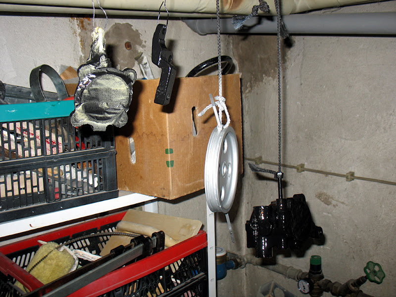

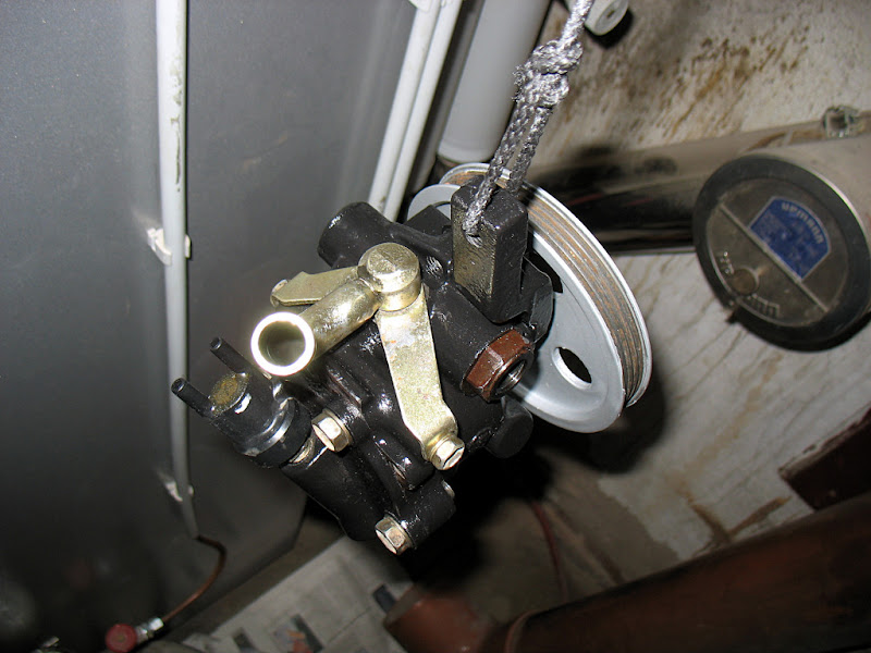

Zusätzlich habe ich noch 2 Dichtsätze für die Servopumpe mitbestellt.
Den 2. werd ich hier anbieten, wenn ich sicher bin, daß die passen. Hab grad ne Pumpe zerlegt und gereinigt.
Laut Toyodiy will Toyo dafür über 100 €.
Alt 28.07.2012, 13:45   #491
Beiträge: 12.218
AW: Supras sind Wundertüten
Lackiert, geprüft, neu abgedichtet. Muß nur noch ins Auto.
