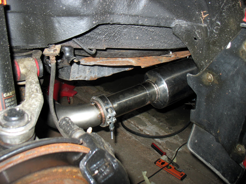

Alt 13.06.2012, 21:47   #465
Beiträge: 12.220
AW: Supras sind Wundertüten
Nachdem der TÜV heute der Anlage die Eintragung verweigert hat, maßgeblich wegen dem Rohrverlauf hinten am Tank, hab ich das Teil völlig umgebaut.
Der ESD sitzt nun gerade, nicht mehr schräg, vorne wurden 2 90° Bögen eingefügt.
Ein Halter fehlt noch, der kommt morgen noch ran.
Die V-Band Verbindung hab ich beibehalten. So kann ich, falls ich irgendwann Bock drauf hab, einen anderen ESD verwenden und die restliche Verrohrung beibehalten.
Das Endrohr steht nun nicht mehr über.
Zusätzlich hab ich den Halter vom ESD komplett bearbeitet. Einerseits versetzt und andererseits um gut 3 cm gekürzt.
Damit sind die Auflagen erfüllt und einer Eintragung steht nichts mehr im Wege.
Insgesamt sieht das alles jetzt auch stimmiger aus.
Und ich habe entschieden, daß das Ding komplett mattschwarz lackiert wird.
Passt auch besser ins Konzept.
