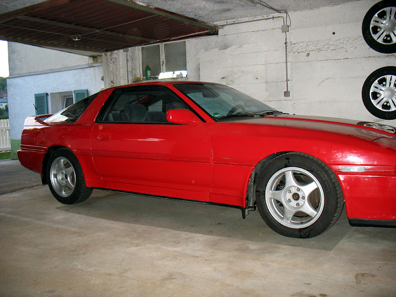

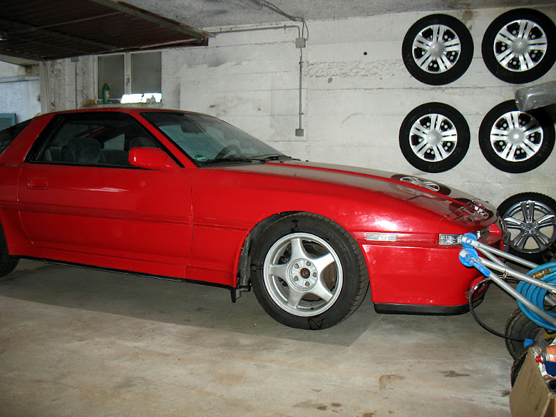

Hm, also irgendwie kommt mir das mit dem K-Sport Fahrwerk gerade spansich vor.
Hab das jetzt eingebaut, die Dämpfer wie in der Anleitung voreingestellt, aber das ist vorne schon im ausgefederten Zustand so dermaßen tief, das kann eigentlich nicht sein.
Eingestellt isses so:
Vorne:
Vorsgespannte Feder vorne: 155
Sichtbares Gewinde (Konterring zu Konterring): 55mm
Dämpferhärte: 1,5 Umdrehungen offen
Hinten:
Vorsgespannte Feder vorne: 175
Hier mal ein paar Bilder:
Hinten könnte es passen
Wenn das jetzt auch nur noch 1-2 cm eintaucht, schleift ja fast das Rad. Da is ja null Federweg gegeben.
Kann jemand dazu was sagen?

Tyandriel
Benutzerbild von Tyandriel
Beiträge: 5.790
AW: Supras sind Wundertüten
drehs rauf

Beiträge: 12.218
Der legale verstellbare Bereich geht bis 70 mm sichtabres Gewinde, da hab ich also noch genau 1,5 cm. Das macht überhaupt garnix aus. Da fehlen mindestens 3 cm.
