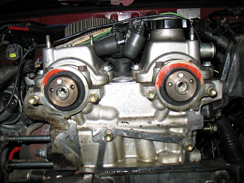

das rote Zeug da oben schaut mir eher nach dem aus, was Du Dir für solche Zwecke sowieso dringend zulegen solltest, wenn Du es noch nicht hast:
Dirko
ich würd auch fix die Wellen ausbauen. Und die Ventildeckel dichtzubekommen ist mir Dirko auch kein Problem vorne an den ersten Lagerböcken das Zeug hinpacken
a) einmal, wie auf der WHB Seite da oben^^
b) dann bei eben jenen Böcken nochmal in die Ecken
bei mir hält das einwandfrei.
