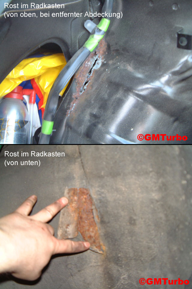

- Rost in den Radhäusern hinten [Bild]: Sieht man nur bei zerlegtem Kofferraum. Zwischen den geklebten Radhaushälften rostet's immer, egal wie der Zustand von außen ist. Unterbodenschutz im Radhaus kann top aussehen, maßgebend ist das Bild von innen. Eigentlich müsste man bei der Besichtigung immer die Verkleidungen ausbauen und unter die Hecklautsprecher schauen.
Lässt sich reparieren, braucht aber einen guten Klempner. Schön ist, dass man dabei nichts lackieren muß.

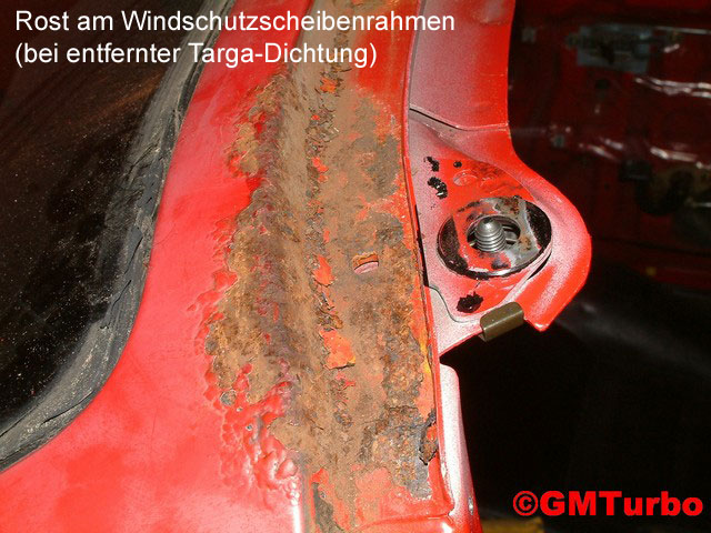

- Rost an den Kanten zum Targadach: Vorn und hinten jeweils hauptsächlich an den äußeren Ecken. Oft sieht man's gleich von außen ohne das Dach auszubauen, ansonsten auf jeden Fall Dach raus und die Dichtungen an den Ecken mal etwas anheben [Bild].

- Zustand der Targadichtungen. Wenn der Verkäufer da in neue investiert hat, heißt das, er hat sich ein paar Gedanken gemacht und ich würde auch sonst auf einen besseren Pflegezustand schließen. Wenn nicht, ist's eventuell undicht. Die Dichtungen sind neu recht teuer, pro Stück im Moment so knapp 100 Euro (Stand: 2007).
