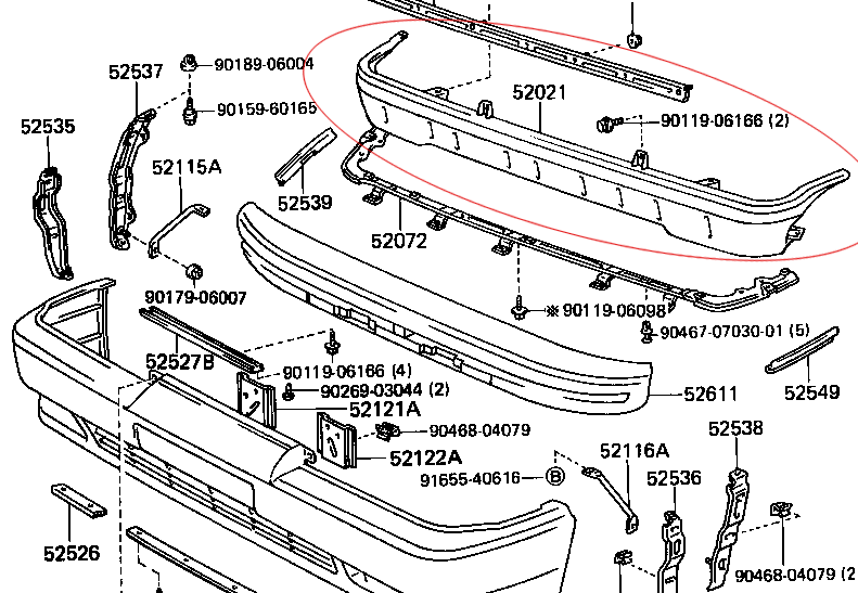

Was ist das denn für eine Front/Heck?
Selber gebastelt?

direkt hinter der plastikstoßstange sitzt dummerweise ein fetter eisenträger, d.h. wenn du schlitze in die stoßstange machst, kommt da trotzdem nicht mehr luft in den motorraum / durch die kühler
und den eisenträger zu entfernen ist keine gute idee...
dann lieber so wie Andreas-M das gemacht hat, sieht man in seinem signatur-bild ganz gut.

Oder man benutzt den Turbo-A Lufteinlass. Dann muss man den Träger nicht entfernen, zwar auch was rausschneiden, aber man halt den Träger noch.
Der Lufteinlass kommt bei mir auch noch rein, weiss nurnoch nicht in welche Front. Pre-Facelift oder Facelift.....
... oder man bestellt den originalträger aus der TurboA dazu.
ich würde mal vermuten, dass der originalträger entsprechend verstärkt wurde, damit er trotz des fehlenden materials seine funktion einigermaßen erfüllen kann. müsste man sich mal genauer anschauen. wer hat einen?

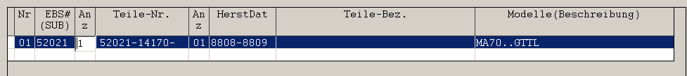

Haddu Teilenummer?
Alt 20.08.2007, 17:50   #13
Beiträge: 10.062
AW: Was ist das denn für eine Front/Heck?
leider nicht, aber ich werd nachher daheim mal schauen, ob ich sie im japanischen EPC finde...
