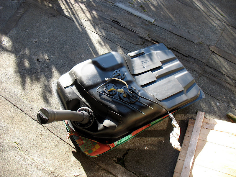

Hab heute mal die Gummidinger wieder auf den Tank geklebt. Dazu hab ich jeweils ein Bild aus dem TSRM und dem EPC als Vorlage benutzt und keines stimmte mit der Realität 100% überein. Also mußte ich mir so halbwegs herleiten, wie das da hin gehört. Müßte so passen. Ne Schicht Wachs ist auch drauf, damit's da auch ja nimmer rostet.

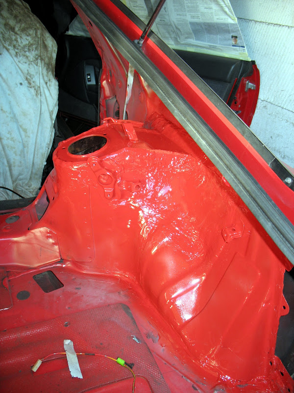

Bilder vom fertigen Innenraum. Alles grundiert, abgedichtet und mit der Dose lackiert.

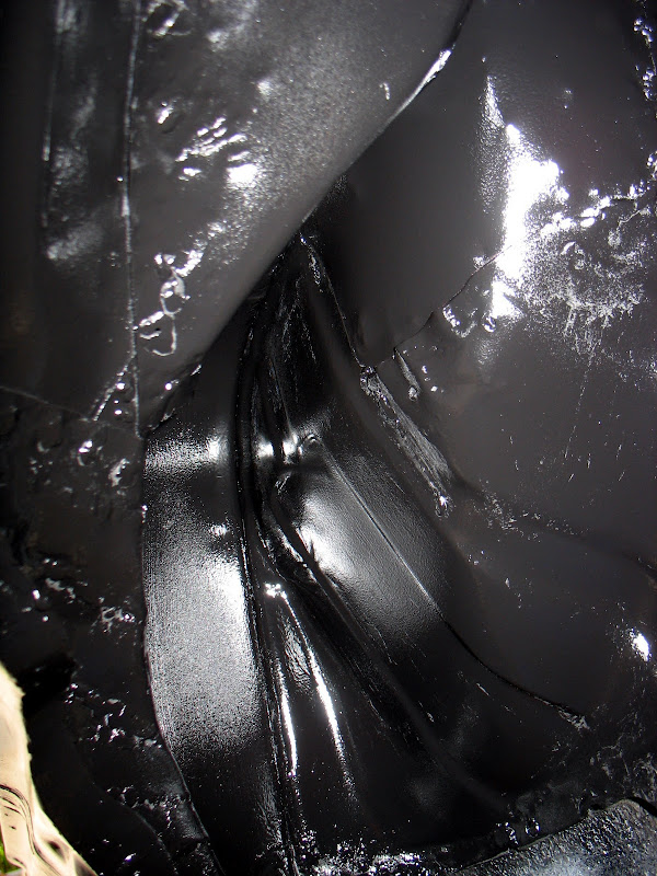

Im Radkasten wirkt grad noch das Fertan. Morgen wird's abgewaschen und ne Schicht BK gepritzt. Auf der anderen Seite die 2. Schicht. Danach kann Wachs drauf.

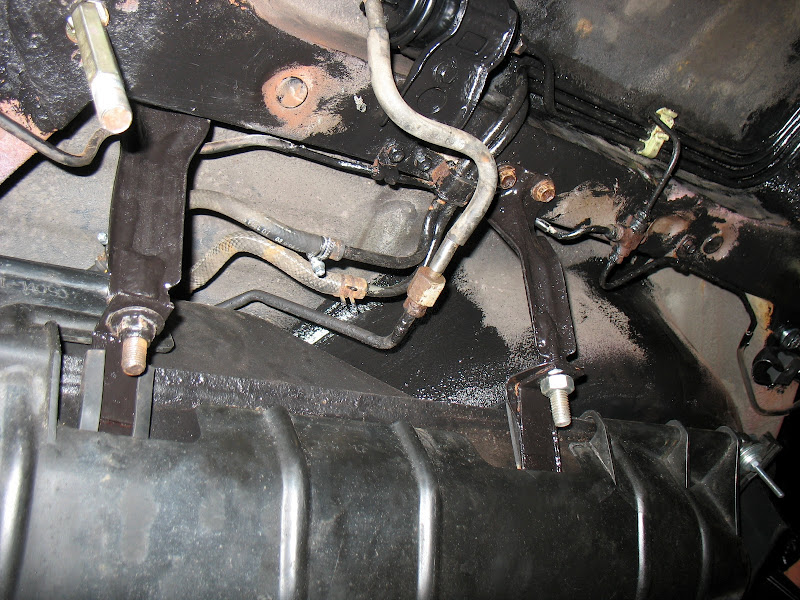

Bin leider immernoch nicht fertig. Zieht sie alles ewig. Aber zumindest karosseriemäßig ist fast alles fertig, fehlt noch die ein oder andere Leiste etc. Muß aber morgen erstmal die bestellten Clipse usw. holen. Der Innenraum ist fast komplett, den Rest lasse ich noch weg, bis ich sicher bin, daß alle Schweißpunkte halten.
Bin zumindest mal Stolz, daß alles ohne größeres Biegen und Brechen zusammengepasst hat. Einige Verschraubungen hab ich geändert. Entweder hab ich Blechschrauben genommen und direkt ins Blech geschraubt (Dafür dann nen Klecks Dichtmasse hinten drauf) oder, wo möglich, hab ich mit Schrauben und Muttern gearbeitet.
Tank ist auch wieder drin, zusammen mit den aufgearbeiteten Tankhaltern.

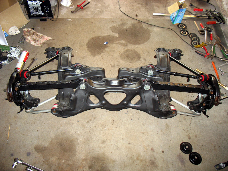

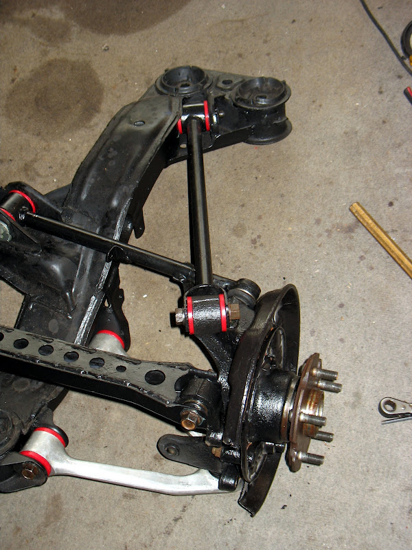

So, hier mal die Bilder von der vormontierten Hinterachse.
Natürlich war wieder bei Toyo was net lieferbar, und zwar die Halter für den Stabi. Bzw. einen hab ich gestern bekommen, der andere soll am 19. kommen. Naja, hab dann mal gestern das geholt, was da war und denen gleich das Diff da gelassen zum Dichtringe einsetzen etc.
Schon ne deutliche Steigerung zu vorher, oder?

von oben nach unten? ich hätts schwarz gelassen...
ne, schaut echt fein aus. Mal gucken, was sich 2012 so tut.

Da will man's den Leuten einmal einfach machen, und ein Vergleichsbild direkt daneben stellen, und dann sowas.

Freu dich schonmal aufs fahren. Find die poly Buchsen und das k-Sport Fahrwerk eine der Besten investitionen die ich an der supra gemacht hab.

Bin mal gespannt. Im Gegensatz zu vorher merkste mal, was da alles fest war.
