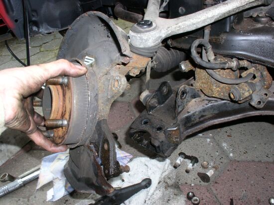

Hatte ich schon mal eingestellt, muß mal suchen.
Alt 29.09.2008, 22:14   #5
oggy
und die Kakerlaken
Benutzerbild von oggy
Ort: Kreis Flensburg
Beiträge: 5.636
AW: Staubblech ausbauen
Da isses
http://www.supra-forum.de/attachment...8&d=1213207388

Hallo
mann..mann.. hab mir gerade einen Wolf gesucht.. also unter Bremse oder Staubblech ist nichts zu finden.
Muss der innere Kranz ganz weg. Gibt es auch ein Foto danach? (wenn ich schon wünsche.. )
GRuss KoQ

Zitat von King of Queens Beitrag anzeigen
Hallo
GRuss KoQ
Siehst du den Strich und den Pfeil, der da drauf gemalt ist nicht?

hallo
ja.. jetzt sehe ich es. Will aber wissen wie es aussieht wenn es weg ist. Ob es noch immer geschlossen ist oder der Witterung ausgesetzt.
Gruss KoQ

Hallo
http://www.supra-forum.de/showthread...ubblech&page=2
Hier sieht man es etwas genauer.
Kann mir jemand sagen, ob das Foto von Lolek schon abgezogen ist oder nur angesetzt?
Gruss KoQ

Hallo
hast du ein Foto von dem abgeschnittenen Blech und bei eingebauten Zustand, ohne Bremsscheibe. Oder kannst du das Bild in meinem Link beurteilen? Ist da die ABS-Abdeckung schon abgezogen oder voll drauf? Da schaut ziemlich viel raus.
Was für eine Funktion hat dieses Blech genau? Wie sieht der Sensor darunter aus? Wie sicherheitsrelevant ist dieser?
Gruss KoQ
Alt 30.09.2008, 23:04   #12
auf dem bild von lolek ist das schon weggeflext, so viel luft ist da sonst nicht zwischen. den sensor darfste auf keinen fall ankratzen, sonst kriegt das ABS nen fehler.
hab von meinem umbau nur das foto vorm flexen, da sieht man aber schon wie weit es normalerweise abdeckt, und wie wenig aufm foto bei lolek. soviel muß nunmal weg...

Hab nen Streifen Blech untergelegt und mit der Flex gekürzt. Ging echt schnell und wäre unnötige Arbeit gewesen, die Radnaben auszubauen.
Danke für eure Hilfe.
