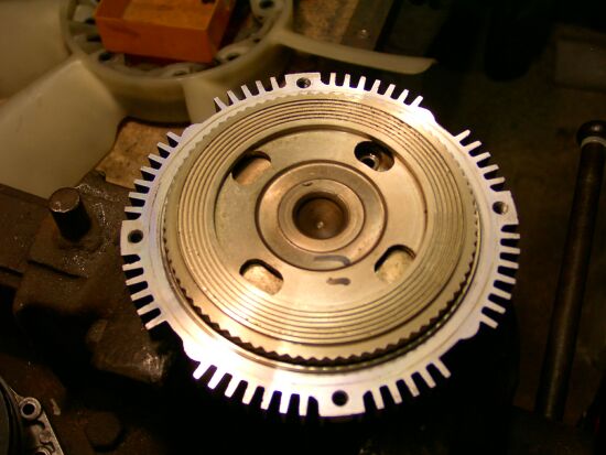

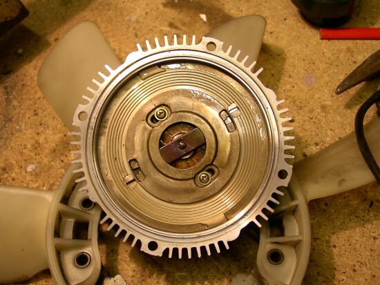

hier nochmal zwei fotos von gestern.
vielleicht kann mir ja jemand sagen, ob die bimetallschnecke "richtig rum" sitzt.

@Andreas-M!
Wo genau muss man denn das Öl reinkippen?
Auf dem ersten Foto in die Senke in der Mitte oder auf dem 2ten Foto wo der Querbalken ist. Oder ist das egal hauptsache ins Gehäuse und aufpassen beim verschliessen nix zu verkippen.

Alt 05.06.2005, 23:36   #15
Wo man es in die kupplung tut ist eigentlich "egal", denn die verteilung geschieht durch die wärme und fliehkraft und je nach zustand eh immer iweder auf neue.
vielleicht macht es das ein bischen verständlicher:
